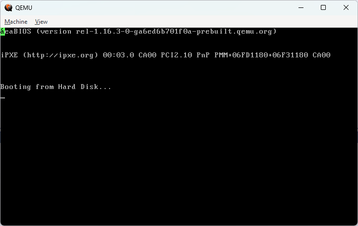

    Собираем и запускаем:
    2. cargo build --release
    3. objcopy -I elf32-i386 -O binary ./kernel
    4. qemu-system-x86_64 --drive format=raw,file=target/i8086-unknown-none/release/kernel
    It's alive! Мы видим зелёную А с хвостиком в первой ячейке консоли.

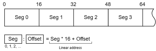

    Чтобы понять, что здесь происходит, вспомним сегментную модель памяти в реальном режиме.
    Вся память разделена на сегменты по 16 байт. Адрес формируется из двух частей - 16-битного номера сегмента и 16-битного смещения относительно него:
    SegmentationRealMode.png ​
    Такая модель позволяет адресовать 0xFFFF * 16 + 0xFFFF байт - примерно один мегабайт.

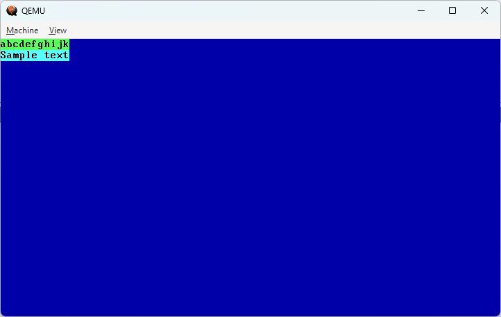

    61.
    62.     vga::text(80, 0xB0, "Sample text");
    63.
    64.     loop {}
    65. }
    66.
    67. #[panic_handler]
    68. fn panic(_info: &PanicInfo) -> ! {
    69.     loop {}
    70. }
    upload_2024-1-26_23-2-12.png ​

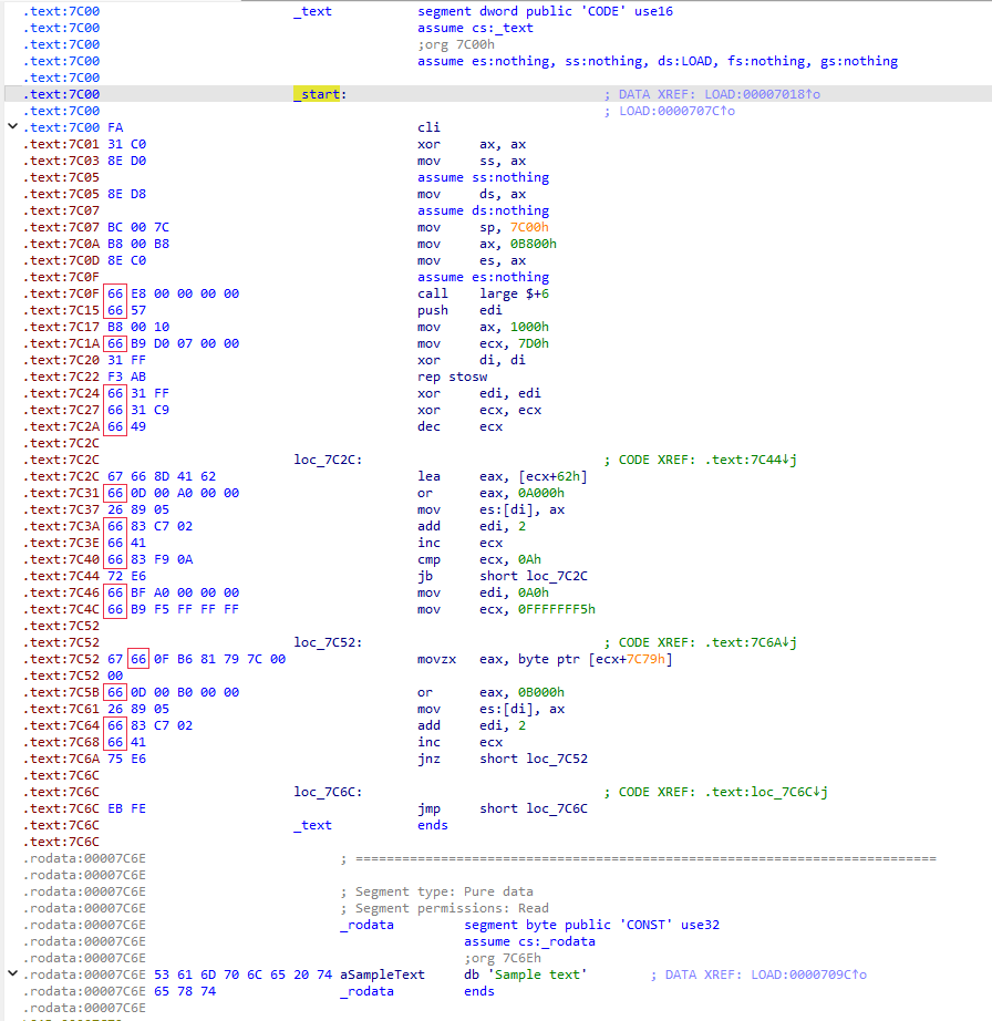

    Посмотрим, во что превратился наш код:
    16Bit.png ​
    Мы видим две вещи:
    1. Компилятор генерирует 32х-битный код.
    2. Почти у каждой инструкции есть префикс 0x66 (Override operand size), который переключает инструкцию на работу с 32х-битными операндами.
    Префиксы нам мешают, так как съедают драгоценное место.
    LLVM не поддерживает генерацию 16-битного кода и для работы в реальном режиме использует 32х-битный код с префиксами.
    Избавиться от префиксов можно только одним способом: переключиться в защищённый режим и использовать родной 32х-битный код, которому префиксы уже не нужны.
    Мы потратим несколько байт на переключение, но отыграем их на более кратком сгенерированном коде.

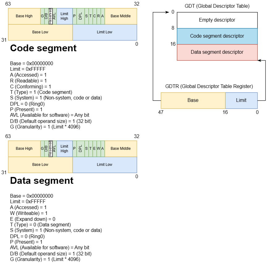

    Чтобы переключиться в защищённый режим, необходимо настроить глобальную таблицу дескрипторов, выделив сегменты для 32х-битного кода и данных.
    Затем в регистре CR0 необходимо включить бит PE (Protection Enabled) и сразу сделать межсегментный переход на созданный ранее 32х-битный сегмент кода.
    Segmentation.png ​

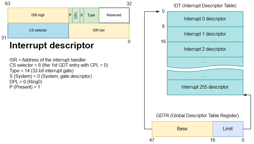

    На этом этапе у нас больше нет прерываний BIOS, а старая 16-битная таблица прерываний уже невалидна.
    Так как мы хотим получать ввод с клавиатуры, придётся завести новую IDT.
    Interrupts.png ​
    Так как дескрипторы для всех 256 прерываний нам хранить негде, сгенерируем таблицу на лету из шаблона:

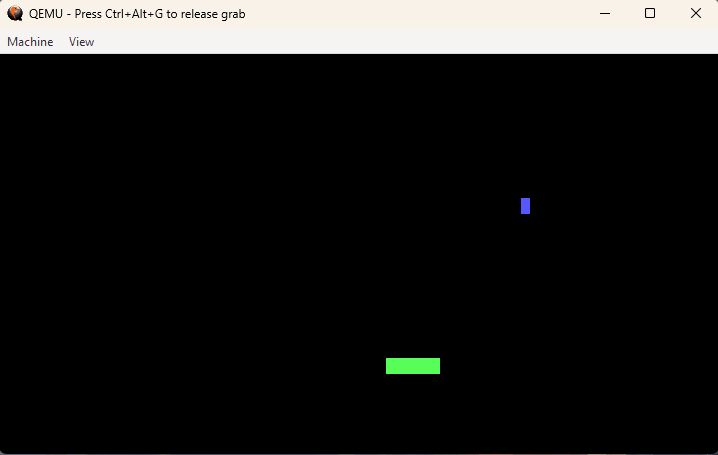

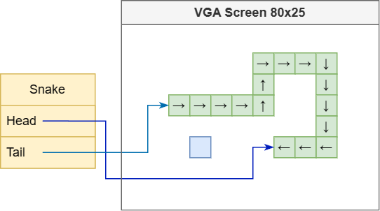

    Для оптимизации мы будем использовать байты букв в консольном буфере для хранения направлений на следующую ячейку змеи.
    Цвет этих "букв" мы сделаем равным цвету фона ячейки, чтобы содержимое байтов букв не было видно.
    Snake.png ​

    295.     #[non_exhaustive]
    296.     #[repr(i8)]
    297.     #[derive(Clone, Copy, PartialEq, Eq)]
    298.     pub enum CellContent {
    299.         None = 0,

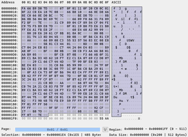

    Собираем и смотрим размер: мы уместились в 485 байт.
    upload_2024-1-26_23-7-52.png ​
    Запускаем и получаем удовольствие: мы снова великолепны!
    Snake.gif ​

    ...Ну и конечно, как же без факапов. На картинке с таблицей прерываний по ошибке написал GDTR. Разумеется, там должен быть IDTR (Interrupt Descriptor Table Register).
    Акелла промахнулся ¯\_(ツ)_/¯
