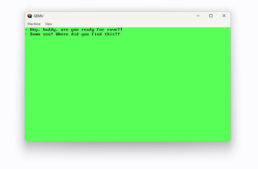

    Штош, попробуем побоксировать.
    В соседней теме, где падал Qemu, мы учились писать ядра на цэ и плюшках, а тут я нахваливаю ржавого - раст то, раст сё. Ну, давайте посмотрим.
    Нам нужен 32х-битный freestanding ELF, который не зависит ни от чего и который поддерживает Multiboot, чтобы мы могли загрузить его как линуксовое ядро.
    Оооокеей, cargo new kernel, погнали.
    Первое, что мы видим - у раста нет тулчейна для сборки 32х-битных freestanding-бинарников, а 64х-битные, доступные в тулчейне x86_64-unknown-none, не умеет Multiboot. Што делатб?
    Правильно - собирать кастомный тулчейн: How to compile Rust code to bare metal 32 bit x86 (i686) code? What compile target should I use? - Stack Overflow
    Создаём в корне i686-unknown-none.json, в нём пишем:
    1. {
    2.     "llvm-target": "i686-unknown-none",
    3.     "data-layout": "e-m:e-i32:32-f80:128-n8:16:32-S128-p:32:32",
    4.     "arch": "x86",
    5.     "target-endian": "little",
    6.     "target-pointer-width": "32",
    7.     "target-c-int-width": "32",
    8.     "os": "none",
    9.     "executables": true,
    10.     "linker-flavor": "ld.lld",
    11.     "linker": "rust-lld",
    12.     "panic-strategy": "abort",
    13.     "disable-redzone": true,
    14.     "features": "+soft-float,-sse"
    15. }
    Затем говорим Cargo, что хотим собрать этот тулчейн на основе параметров из джейсона:
    Создаём папку .cargo, в ней config.toml:
    1. [unstable]
    2. build-std = ["core", "compiler_builtins"]
    3. build-std-features = ["compiler-builtins-mem"]
    5. [build]
    6. target = "i686-unknown-none.json"
    После этого привязываем наш проект к nightly-версии раста, поскольку stable-версии не поддерживают кастомные тулчейны (и вряд ли когда-то пересборку стабилизируют).
    Создаём в корне rust-toolchain.toml:
    Код ( (Unknown Language)):
    1. [toolchain]
    2. channel = "nightly"
    3. components = ["rust-src", "rust-std", "rustc", "cargo"]
    Теперь, когда мы наберём cargo build, скачается последний nightly-билд раста, который соберёт тулчейн под i686, которым будет собрано наше ядро.
    Так как у нас нет libunwind, отключим развёртывание стека при исключениях, чтобы приложение сразу падало.
    Для этого в Cargo.toml зададим поведением при паниках:
    1. [package]
    2. name = "kernel"
    3. version = "0.1.0"
    4. edition = "2021"
    6. [profile.dev]
    7. panic = "abort"
    9. [profile.release]
    10. panic = "abort"
    Переходим к коду.
    Так как мы запускаемся на голом железе, мы не можем использовать рантайм, поэтому делаем no_std-приложение с кастомным мейном.
    Кроме мейна нам потребуется обработчик паник и Multiboot-заголовок, чтобы Qemu смог его загрузить.
    Пишем заготовку:
    Код (Rust):
    1. #![no_std]
    2. #![no_main]
    4. // Multiboot-header with the custom entry point:
    5. core::arch::global_asm!(r#"
    6.    .section .text
    7.        .align 4
    8.        .4byte 0x1BADB002
    9.        .4byte 0x00
    10.        .4byte -0x1BADB002
    12.    .global _start
    14.    _start:
    15.        call main
    16.        cli
    17.        hlt
    18. "#);
    20. #[no_mangle]
    21. extern "stdcall" fn main() {
    22.     // Gotcha!
    23. }
    25. #[panic_handler]
    26. fn panic(_info: &core::panic::PanicInfo) -> ! {
    27.     loop {
    28.         unsafe { core::arch::asm!("int 3") };
    29.     }
    30. }
    31.
    Чтобы было по кайфу, научимся писать текст.
    Напишем простенькую обёртку над VGA по аналогии с той, что мы делали в той теме на плюсах.
    Код (Rust):
    1. #![no_std]
    2. #![no_main]
    3. #![warn(clippy::pedantic)]
    5. use core::panic::PanicInfo;
    7. core::arch::global_asm!(r#"
    8.    .section .text
    9.        .align 4
    10.        .4byte 0x1BADB002
    11.        .4byte 0x00
    12.        .4byte -0x1BADB002
    14.    .global _start
    16.    _start:
    17.        call main
    18.        cli
    19.        hlt
    20. "#);
    22. mod vga {
    23.     use core::ffi::c_char;
    25.     pub const ADDR: usize = 0xB8000;
    26.     pub const WIDTH: usize = 80;
    27.     pub const HEIGHT: usize = 25;
    28.
    29.     #[repr(C)]
    30.     #[derive(Clone, Copy)]
    31.     pub struct Cell {
    32.         pub char: c_char,
    33.         pub color: u8
    34.     }
    35.
    36.     type FrameBuffer = [[Cell; self::WIDTH]; self::HEIGHT];
    37.
    38.     pub fn screen() -> &'static mut FrameBuffer { // '
    39.         unsafe { &mut *(self::ADDR as *mut FrameBuffer) }
    40.     }
    41.
    42.     #[allow(dead_code)]
    43.     pub enum Color {
    44.         Black,
    45.         Blue,
    46.         Green,
    47.         Cyan,
    48.         Red,
    49.         Magenta,
    50.         Brown,
    51.         White,
    52.         Gray,
    53.         LightBlue,
    54.         LightGreen,
    55.         LightCyan,
    56.         LightRed,
    57.         LightMagenta,
    58.         Yellow,
    59.         BrightYellow
    60.     }
    61.
    62.     impl Color {
    63.         pub const fn make(background: Color, text: Color) -> u8 {
    64.             (background as u8) << 4 | (text as u8)
    65.         }
    66.     }
    67. }
    68.
    69. mod con {
    70.     use crate::vga;
    71.
    72.     struct Pos {
    73.         x: usize,
    74.         y: usize
    75.     }
    76.
    77.     impl Pos {
    78.         pub const fn new() -> Self {
    79.             Self { x: 0, y: 0 }
    80.         }
    81.     }
    82.
    83.     static mut POS: Pos = Pos::new();
    84.
    85.     fn pos() -> &'static mut Pos { // '
    86.         unsafe { &mut POS }
    87.     }
    88.
    89.     pub fn clear(color: vga::Color) {
    90.         vga::screen().fill([vga::Cell { char: 0, color: vga::Color::make(color, vga::Color::Black) }; vga::WIDTH]);
    91.         unsafe { POS = Pos::new() };
    92.     }
    93.
    94.     fn new_line() {
    95.         let pos = self::pos();
    96.         let screen = vga::screen();
    97.
    98.         // Go to the next line:
    99.         pos.x = 0;
    100.         if pos.y == (vga::HEIGHT - 1) {
    101.             // Shift all lines:
    102.             for line_number in 0..(vga::HEIGHT - 1) {
    103.                 screen[line_number] = screen[line_number + 1];
    104.             }
    105.
    106.             // Clear the last line:
    107.             screen[vga::HEIGHT - 1].fill(vga::Cell { char: 0, color: 0 });
    108.         } else {
    109.             pos.y += 1;
    110.         }
    111.     }
    112.
    113.     pub fn print(color: u8, string: &str) {
    114.         let pos = self::pos();
    115.         let screen = vga::screen();
    116.
    117.         for ch in string.as_bytes() {
    118.             match char::from(*ch) {
    119.                 '\r' => {
    120.                     pos.x = 0;
    121.                     continue;
    122.                 }
    123.                 '\n' => {
    124.                     new_line();
    125.                     continue;
    126.                 },
    127.                 _ => ()
    128.             }
    129.
    130.             screen[pos.y][pos.x] = vga::Cell { char: *ch as core::ffi::c_char, color };
    131.
    132.             pos.x += 1;
    133.
    134.             if pos.x == vga::WIDTH {
    135.                 new_line();
    136.             }
    137.         }
    138.     }
    139. }
    140.
    141. #[no_mangle]
    142. extern "stdcall" fn main() {
    143.     use vga::Color;
    144.
    145.     con::clear(Color::LightGreen);
    146.     con::print(Color::make(Color::LightGreen, Color::Black), "- Hey, buddy, are you ready for rave?!\n");
    147.     con::print(Color::make(Color::LightGreen, Color::Black), "- Damn son! Where did you find this?!\n");
    148. }
    149.
    150. #[panic_handler]
    151. fn panic(_info: &PanicInfo) -> ! {
    152.     loop {
    153.         unsafe { core::arch::asm!("int 3") };
    154.     }
    155. }
    156.
    Запускаем:
    Код (Bash):
    1. qemu-system-x86_64 -kernel .\target\i686-unknown-none\debug\kernel
    Поздравляю! Вы великолепны!
    upload_2024-1-9_17-29-2.png ​
