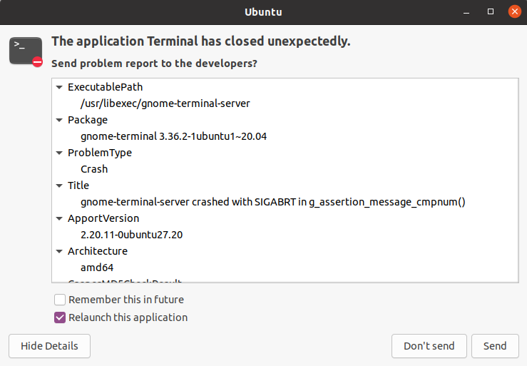

    Так где ошибка, в днк у ТС?
    ЗЫ: к слову о линуксах
    Это нормально вообще?
    Нет.

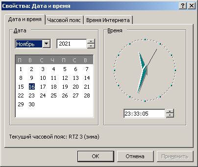

    Всё началось с того, что я заметил, что системное время убегает вперед при использовании Хромобраузеров. Оказалось что Хром постоянно дрочит RTC таймер переключая тик 16 мс / 1мс. Потом была написана программа, которая дрочит этот таймер каждые Х секунд (по дефолту 0,2 сек) и вызывает набег времени вперёд.

    Вы 10-й раз спрашиваете, как я мог заметить уход времени. Речь же идет не про миллисекунды. Разве проблема заметить уход времени по 2-3-4 минуты за сутки от использования Хрома? А накручивая через специальную программу от Ксении - до 40 минут за сутки!
    За этой херней я наблюдал несколько месяцев, пока не понял в чем причина.... Напишу вкратце всю историю. Всё началось с того, что каждый день я начал замечать, что системное время уходит на 2-3-4 минуты вперед. Вначале я грешил на херовый часовой резонатор 32768 Гц, который стоит на материнской плате (от его тактируется часовой RTC таймер). Взял кварц со старой материнки и заменил. Также менял батарейку, но ситуация не изменилась.
    Потом заметил, что время убегает не всегда - а только в Виндовс ХП. При работе в Виндовс 7 или при выключенном ПК, время идет точно. Ну может уходит плюс/минус пару секунд за сутки - но это не критично, это нормальная точность. В итогек, ситуация стала понятнее - проблема возникает только когда ПК работает в ХП-ишке!!!
    Потом начал присматриваться ближе, что набег возникает не всегда, а только при работе определенных программ. Потом выяснилось что любая программа, которая часто переключает режим с 16 мс на 1 мс - приводит к накрутке времени. Типичным представителем таких говнопрограмм, оказался Хром - который может дрочить этот таймер переключая период по несколько раз в секунду. При чем происходит это не всегда, достаточно отрыть даже пустую вкладку и ничего не делать. Хром может и 10-20 секунд не трогать таймер, а потом начать его дрючить постоянно и делать это пока запущен браузер, даже если вы не серфите, а просто браузер висит в фоне.
    Программист Ксения написала 2 программы:
    №1 - отображает текущий период таймера
    №2 - периодически дрюкает таймер 16 мс -> 1 мс
    Используя программу №2 можно накручивать время и без запуска Хрома. При интервале переключений каждые 0,2 секунды можно накрутить системное время на 2 секунды за минуту, то есть на 2 минуты за час или 40 минут за день!
    Потом я заметил, что CPU-Z также показывает набегающее время, при использовании программы накрутки. Потом заметил, что если установить тик жестко на 1 мс - то переключение в 16 мс не происходит и набег времени прекращается. Тогда родилась программа Timer_Fix, которая жестко удерживает период на 1 мс и она вошла в состав интегратора патчей от специалистов WinRaid. К сожалению, Timer_Fix - единственное решение для исправления данной проблемы. Хотя я думал, что придумал временный костыль, но за 10 месяцев другого решения не появилось.
