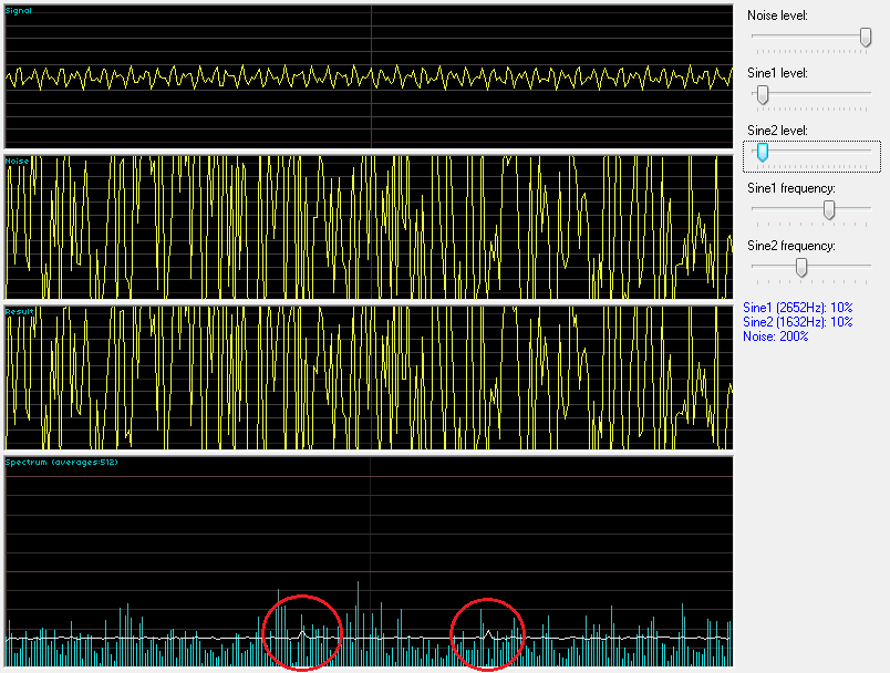

    Кстати по поводу уровня шумов и спектра, вот тут 2 синусоиды смешиваются с белым шумом, в частотной области их можно идентифицировать даже когда уровень шума в 2-раза больше, а если усреднять то тут вообще почти без ограничений:
    --- Сообщение объединено, 17 янв 2023 ---
    При усреднении 512, можно выделить сигнал из белого шума амплитуда которого в 20раз ниже:
    q2e74 и Application нравится это.

    Thetrik, увы речь - это не две синусоиды. Просто посмотришь на всякие наушники шумадавы к айфонам и всяких алис, и как-то неуютно становится. Как они это делают?
  13. Thetrik
    907
    Так любой полезный сигнал, будь то речь или еще распределяет энергию между определенными частотами, тогда как белый шум - между всеми. Конечно речь не получится извлечь если ее уровень будет в 20 раз ниже, но можно получить вполне приемлемый уровень при разумных уровнях шума. Даже для белого шума спектральное вычитание будет работать, а для какого-то специфичного - подавно.

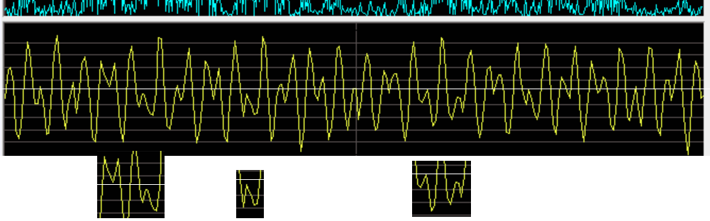

    Thetrik, Один бит конечно даст плохое качество, но ему требуются столь скромные вычислительные ресурсы, что хочется приглядеться к нему. Как вы помните, в АОНе используется компаратор. Я провёл на заскринненом рисунке, белую линию примерно по уровню нуля.

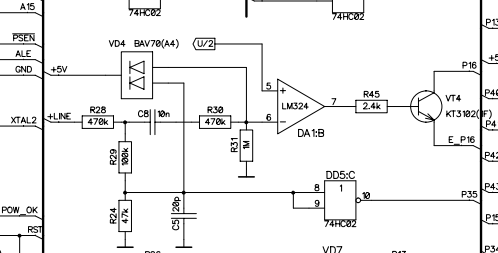

    И ниже места, где интересные спектральные "кульбиты" полностью отбрасываются компаратором, при переходе к 1-му биту. Возникает мысль, а если перед компаратором продифференцировать сигнал? А как это сделано в АОНе?? Нашёл схему 17-ой Руси:
    И действительно, перед компаратором сигнал проходит через разделительный конденсатор С8. Имхо, это должно улучшать качество анализа.
    --- Сообщение объединено, 18 янв 2023 ---
    поправлюсь - может улучшить. серьёзных расчётов тут ессно нет.
