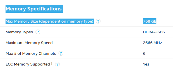

    https://www.supermicro.com/en/products/motherboard/X10QBI
    https://ark.intel.com/content/www/r...-processor-e7-8894-v4-60m-cache-2-40-ghz.html
    Да, это материнка на 4 процессора. Поддерживает до двух "Memory Card Layout" на процессор. В каждой такой плате 12 слотов.
    12 слотов x 2 платы памяти x 128GB = 3TB на 1 процессор

    Изначально ты заявлял что лимит 32GB - это лимит плашек. Я привел тебе пример спецификаций других CPU, что лимиты намного шире. Потом ты уже заявил, что от смешных надписей в спецификации CPU толку мало. Просил, чтобы я привел в пример реальный конфиг. В итоге я тебе указал такой конфиг. Теперь ты уже к частотам прицепился и заявил, что производители скромно умалчивают на сколько нужно ронять тактовую частоту. Даже если это и так, это больше относится к серверным решениям с заявленой поддержкой очень больших объемов памяти. Но мы изначально говорили про конкретно мой десктопный процессор с лимитом в 32GB. И кстати, 32GB оперативки в моем компе могут легко работать на частотах которые даже выше указанных в спецификации CPU. :derisive:

    короче, не понимаешь физику процесса и хватаешься за те смешные надписи про 3тб :) вот тебе видос с реальной машинкой на 2тб..
    результаты не столь фееричны, а? :) ну-и, обрати внимание на тактовую частоту озу (5:45).

    Тебе сложно посмотреть тип памяти для CPU с которого началось обсуждение? Или ты решил еще на несколько страниц развести оффтоп? С тобой вести разговор бессмысленно. Ты как блоха прыгаешь с темы на тему. Начинаешь за одно, а заканчиваешь другим. Отвечаешь выборочно.
