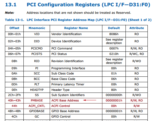

    Имхо копать в сторону драйвера acpi бесполезно - там такой клубок, что концов не найдёшь. Если интересуют детали софт-отключения машины, лучше смотри в сторону чипсета мат.платы, т.к. acpi это встроенный в pch аппаратный контролер, а драйвер ос просто управляет им. Вот немного инфы, чтобы влиться в тему:

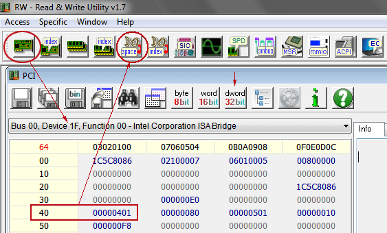

    1. Скачай pdf на свой чипсет (см. aida, speccy, hwinfo), и утилиту RW-Everything.
    2. Найди в утилите мост "LPC\ISA Bridge". В одном из его регистров лежит адрес контролера apci. На чипсетах Intel это всегда регистр 0x40, если-же чипсет AMD, то ищи его в pdf по маске "pmbase" (power management).
    3. У меня Intel и этот регистр имеет значение 0х00000401, при этом младший бит определяет, где находятся порты девайса acpi: 1 = в пространстве ввода-вывода чипсета, 0 = промаплены в память mmio. В данном случае бит взведён, значит это физ.порт под номером 0x400. Утилита RW может не только отображать регистры портов, но и записывать в них значения. Так выглядят порты моего контролера acpi.

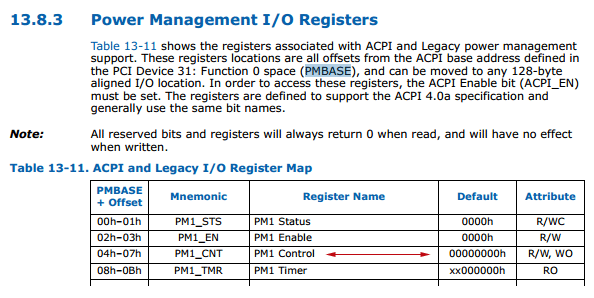

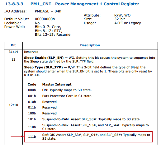

    4. В доке на чипсет есть описание всех регистров порта, а в данном случае интересует 32-битный 0x04 под ником "PM1_Control". В его битах[12:10] системный модуль OSPM задаёт одно из пяти состояний процессора S0-S5, а последнее с маской 111b как-раз даёт команду чипсету на отключение питания Soft-Off.
    Остальные определены так:
    S0 = рабочее состояние.
    S1 = ожидание, находится в режиме пониженного энергопотребления.
    S2 = глубокий сон, нет питания на цп.
    S3 = ожидание с сохранением в озу (suspend to ram, standby).
    S4 = гибернация (suspend to hiberfil.sys).
    S5 = мягкое выключение Soft-Off, дежурное питание только на кнопке.
    Таким образом, логика управляется двумя битовыми полями регистра "PmControl" - это тип сна SLP_TYP, и его разрешение SLP_EN. Сначала задаём тип (для выкл = 111), после чего взводим бит(13). Чипсеты могут не поддерживать буквально все состояния S0-S5, поэтому osmp использует 2 таблицы acpi (см.утилиту rw):
    1. DSDT содержит объекты c именами S0-S5 - их наличие прямо указывает ос на поддержку. Внутри каждого объекта хранятся значения SLP_TYP_x, которые ос должна будет записать в регистр "PM1_Control" для перехода в нужное состояние.
    2. Таблица FACP (в спеке числится как FADT) сообщает системе, по какому конкретно адресу находится регистр управления питанием. Драйвер acpi получает адрес PMBASE (здесь 0x400) именно из FADT, а не из доки pdf на чипсет. Его хранит поле "PM1a_CNT_BLK" таблицы.
    В общем для выкл.питания Win берёт из DSDT значение объекта S5, затем из FACP адрес регистра управления питанием, и наконец прописывает в него ключ S5=111b.

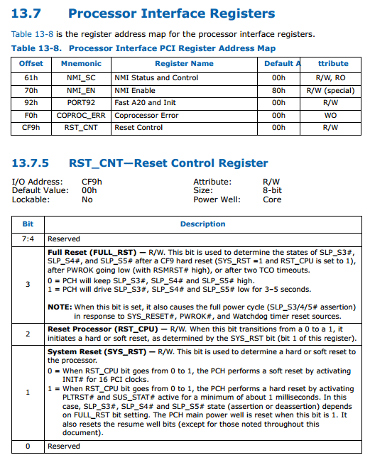

    А на счёт сброса Reset - это запись в порт CF9h определённой маски.
    Для перехвата настраивается генерация SMI (System Management Interrupt) при обращении к этому порту i\o (см. Intel SDM том 3 глава 34 SMM).
    1.  mov  dx,0xCF9
    2.  mov  al,6
    3.  out  dx,al

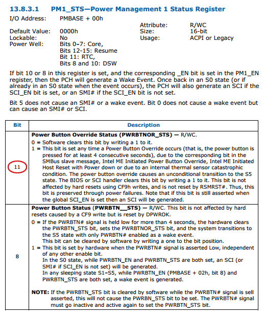

    Есть так-же реакция на удержание кнопки Power в течении 4-сек,
    что равносильно переводу проца в режим S5 (отключение).
