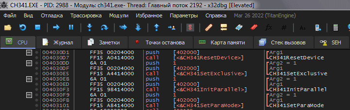

    вы можете вызывать функцию как угодно, но ассемблер переведёт ваш текст на язык процессора "push -> call".
    поэтому я и говорю, что размер "push" (а это аргумент функции) должен быть строго 4-байта.
    вот как это выглядит в отладчике (см.последний столбец):

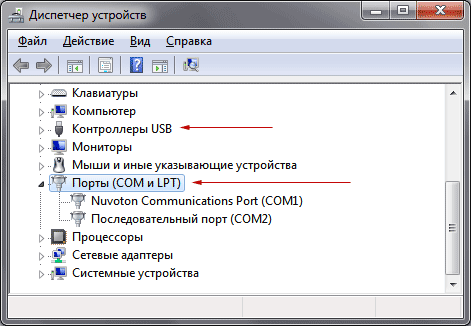

    Devasya, вы можете ответить на простой вопрос: "Под каким номером в диспетчере у вас определяется девайс CH341" ??? Нужно смотреть или в разделе COM или USB. Например у меня там пусто, т.к. нет устройства, иначе появился-бы ещё один COM, с номером в диапазоне от 3 до "mCH341_MAX_NUMBER=16".
