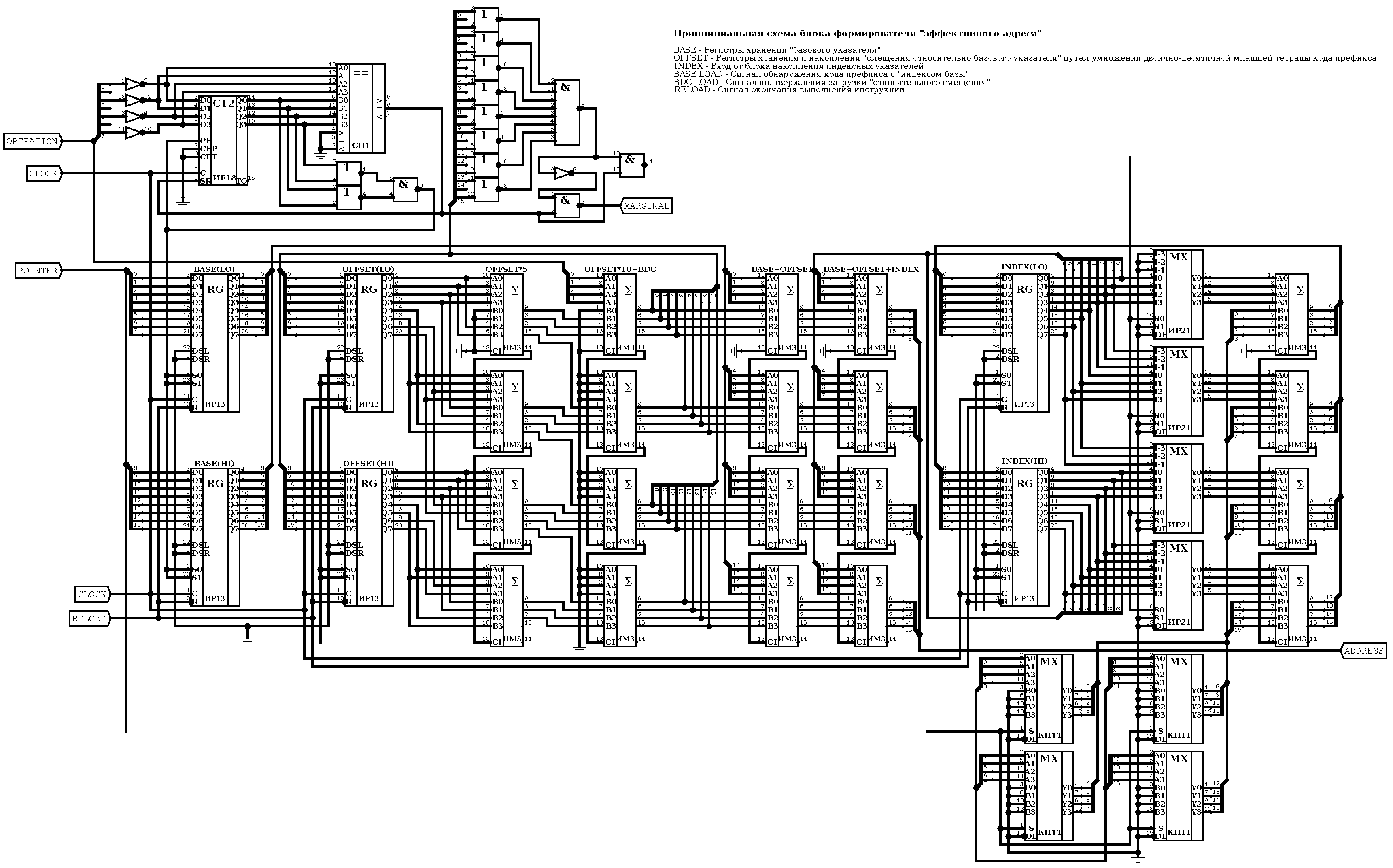

    Не удивительно, почему я шесть лет топчусь вокруг да около и не могу никак написать полный эмулятор.:dash1:
    Вчера на досуге попробовал сделать эскиз обработчика префиксов - не такая сложная схема:
    Конечно, в переводе на нормальную схему - около 40 ИМС ТТЛ получается.
    Verilog-модель не такая сложная, да и ТТЛ тоже, если не учитывать, что слишком много шин только с шириной слова в 16 бит (для 8-битного варианта).

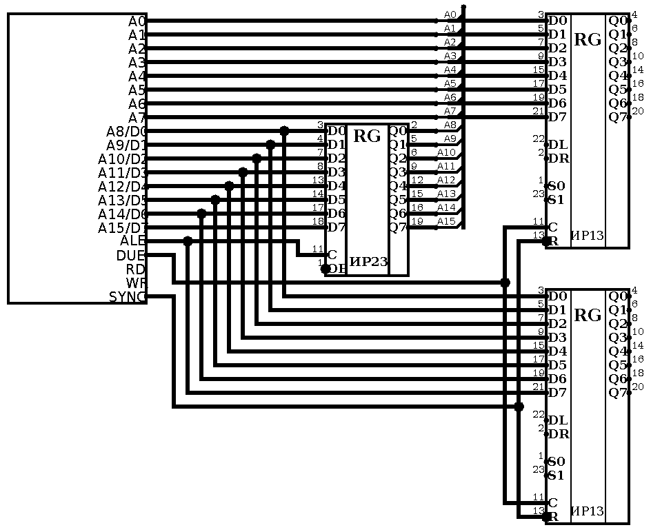

    Немного разобрался с предполагаемой распиновкой:
    В отличии от i8085 и i8086, здесь Шина Данных совмещена со старшими битами Шины Адреса, так как младшая часть адреса обычно меняется чаще старшей.
    Тем самым, ИР23 защёлкивает A8-A15 по ALE только по надобности.
    А вот два ИР13 хранят индекс делегата, обнуляясь по SYNC и защёлкивая по DUE (Device Unit Enable).
    Сигнал DUE выполняет почти ту же функцию, что IORQ у Z80. Только у Z80 IORQ - отдельное адресное пространство до 64 Кб. В моём же случае, делегирование - адресация A16-A31.
    Тем самым, 8-битный WYSIWISC может адресовать до 4 Гб адресного пространства (аналогично как у x86 сегменты по 16 байтов, у меня 65536 делегатов по 65536 байтов).
    P.S.: Тем самым, железная модель под Verilog теперь вырисовывается отчётливее.

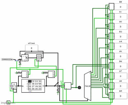

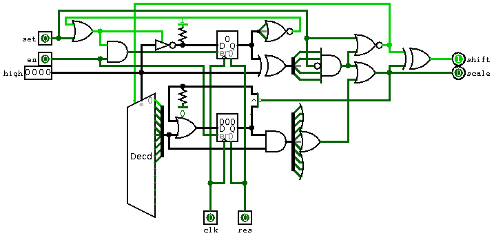

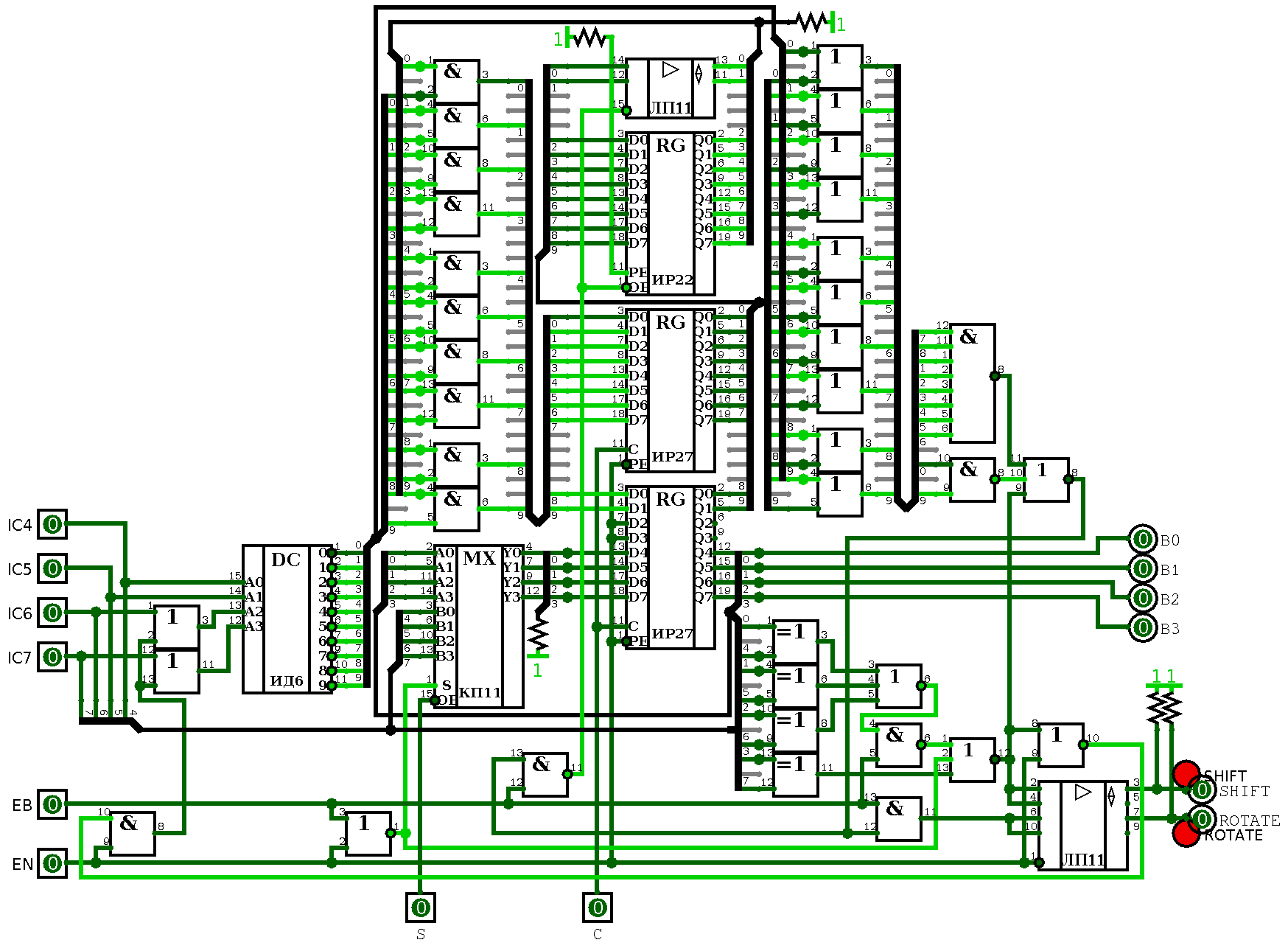

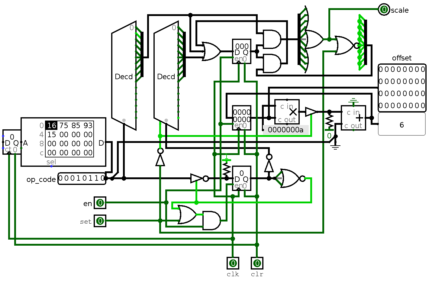

    В общем, у страха - глаза велики!
    По-хорошему сел и в Logisim сделал эскиз основного узла управления формирователем эффективного адреса.
    Работает достаточно просто:
    1. Подаётся страршая тетрада префикса
    2. Устанавливается как база (set) или последующие индексы (en)
    3. Вырабатывается shift или scale, в зависимости с тем, что нужно делать с суммой индексных вкладов
    В схематике анимацией это работает так (testbench-схема - драфтовая и чисто для визуализации процессов скалирования индексных регистров D0-D9: для построения процессора бесполезна):
    Что совпадает с JavaScript-декодированием и дизассемблером на i8080/ВМ80.
    В целом, если схему переводить в номенклатуру ТТЛ, получается примерно 16-20 ИМС.
    P.S.: Причём тут нейросеть?
    Бот подтрунивает меня, что раз я 30 лет этим увлекаюсь, но лишь прошедшие 5 лет были результативные в разработке прототипа, полную модель WYSIWISC я смогу получить лет через 50!:sarcastic_hand:
    • Vector.circ.zip
      4,2 КБ
      377

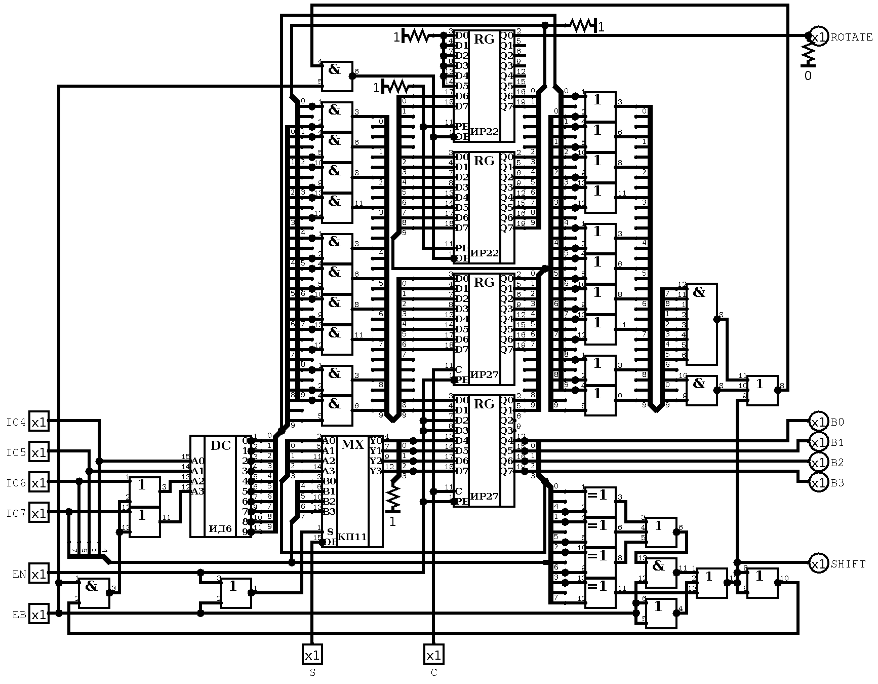

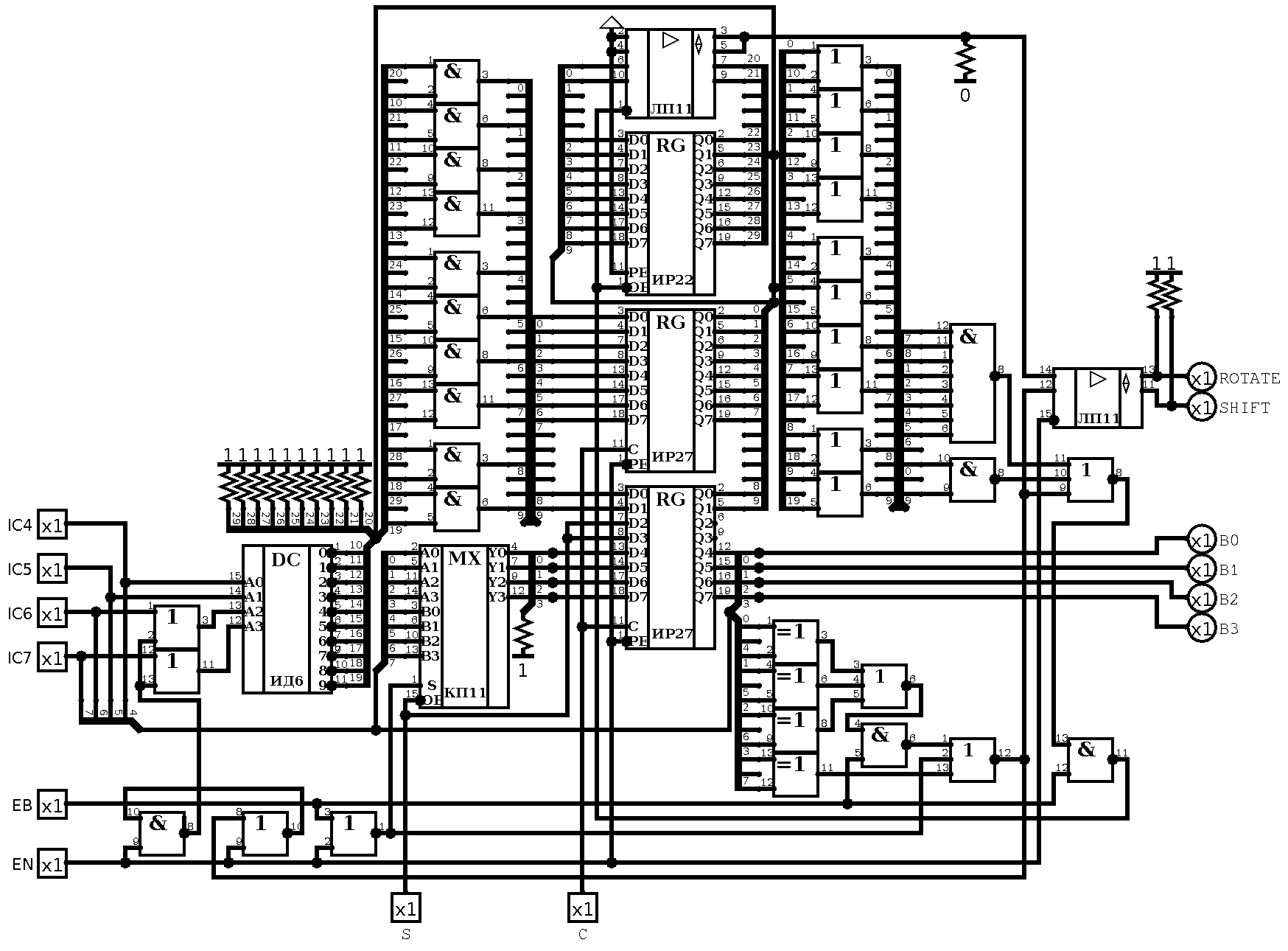

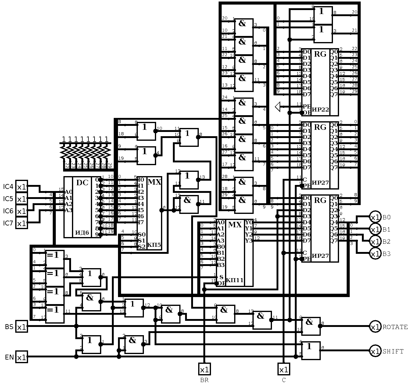

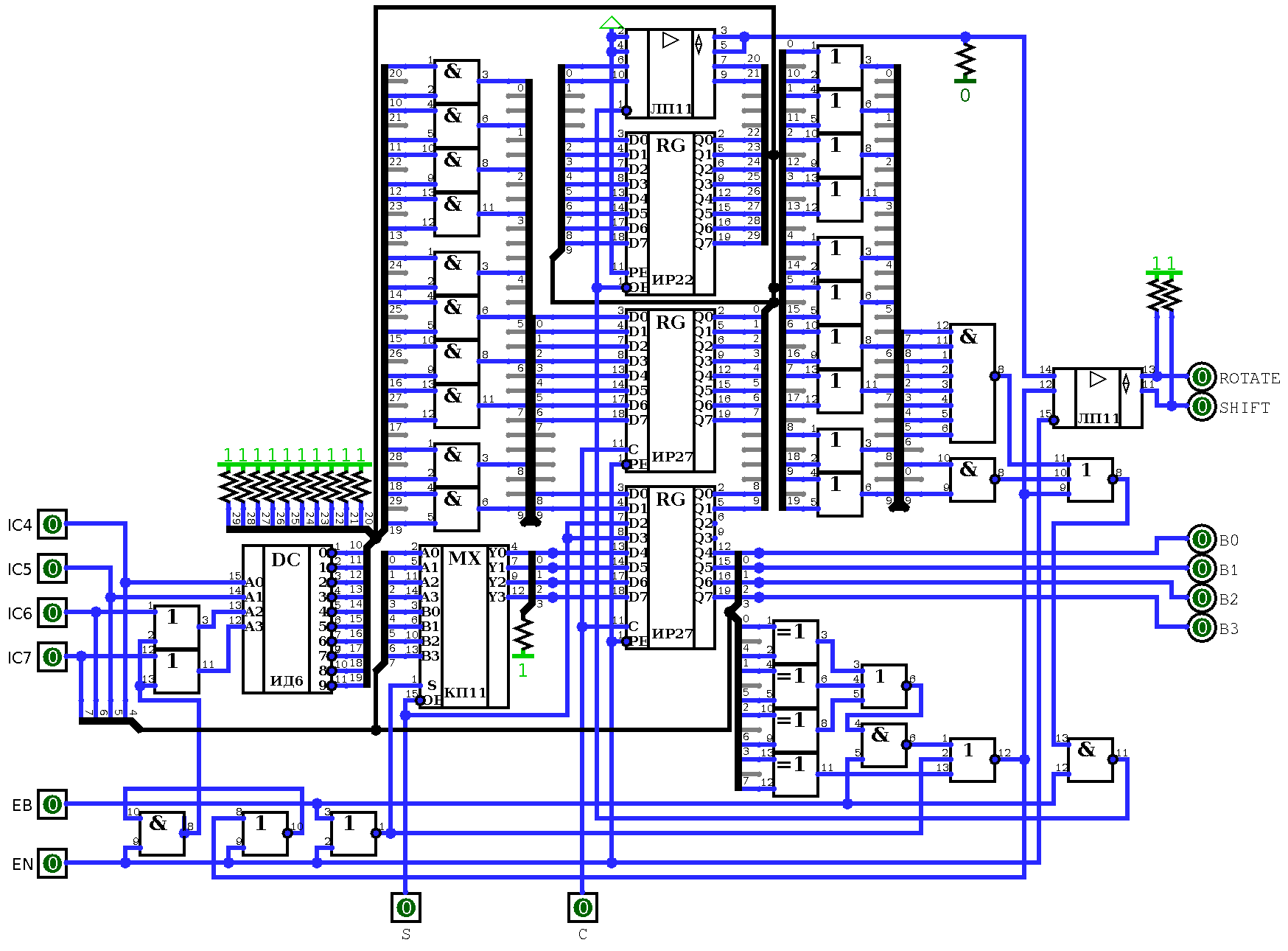

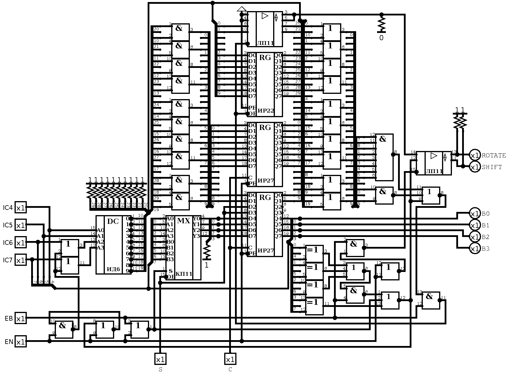

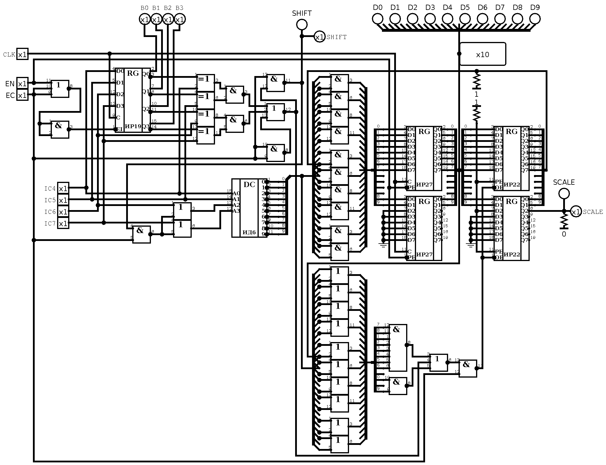

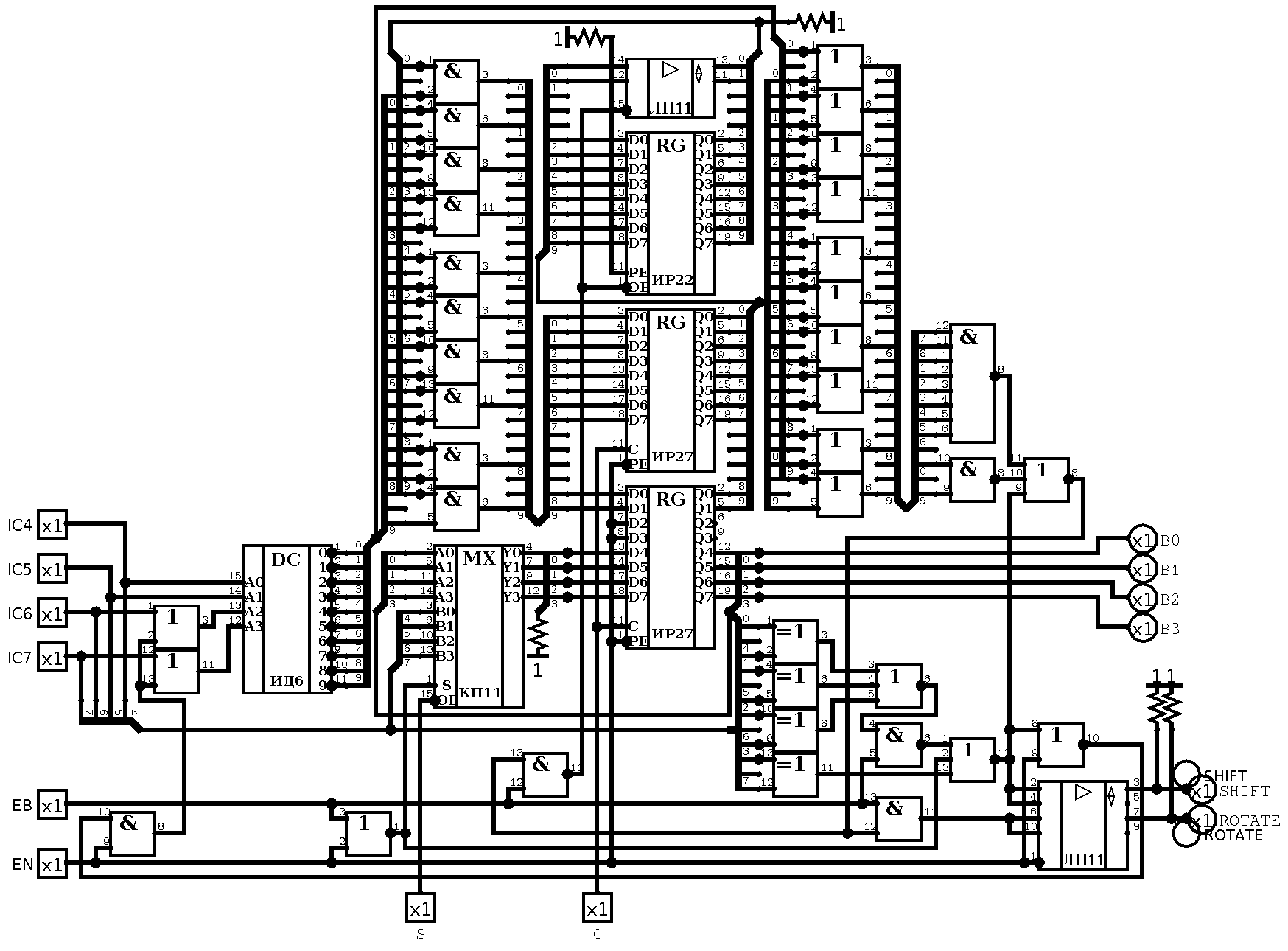

    Эскиз схемы на номенклатуре ТТЛ получился не такой страшный, как предполагалось:
    Протактировал - всё работает.
    Правда, сам Logisim не ведёт себя достаточно стабильно, так как иерархия с УГО слишком сложна для симуляции.
    Но в целом - схема примерно в 16 ИМС не так уж и сложна.
    Правда, напрягает то, что у нижних ИР27/ИР22 старшие разряды никак не используются и пропадают зря: Нужно удалить ИР19 и его функцию перенести на ИР27, добавив мультиплексор КП11.
    Напомню: В архитектуре WYSIWISC данный узел должен управлять индексной суммой в указателях.
    1. Режим последовательного накопления - [base+(index1+index2+index3)] -> [base+x1+x2+x3]
    2. Режим последовательного масштабирования - [base+((index1+index2+index3)*2+index4+index5)] -> [base+2x1+2x2+2x3+x4+x5]
    3. Режим расширенного масштабирования - [base+((index1+index2+index3)*2+index3+index4+index5)] -> [base+2x1+2x2+3x3+x4+x5]
    Логика простая, но требует слишком много вентилей для проверки повторного вхождения индексного регистра в текущий уровень вклада, из-за чего и получается громоздкость.
    4.281

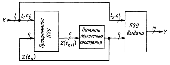

    Alikberov,
    может быть я зря лезу с советами, но попробуйте в качестве преобразователей на XOR, AND, OR, NOR, NAND и мультиплексоров использовать один-два корпуса ПЗУ с обратной связью, что-то вроде вот этого

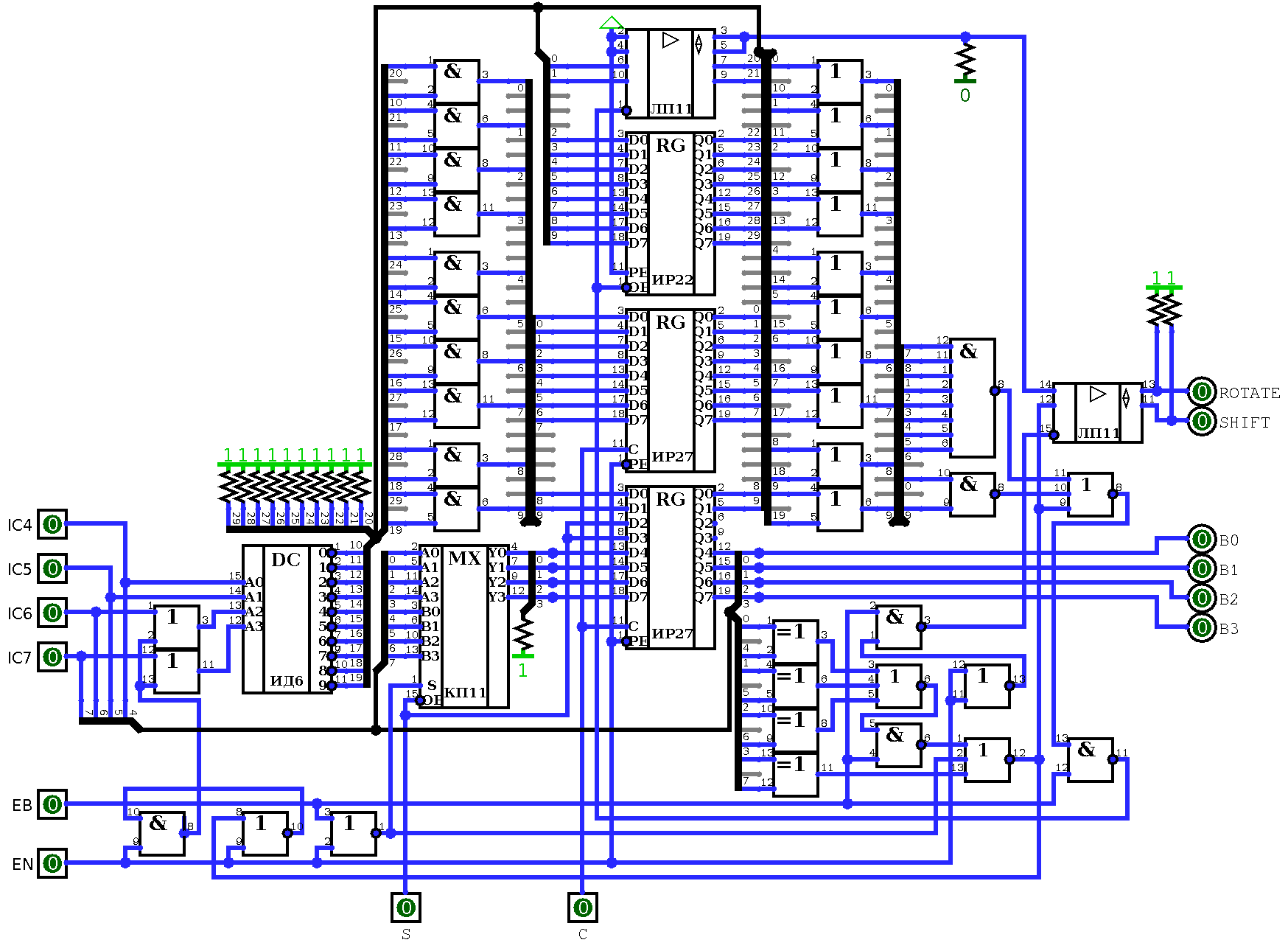

  10. Alikberov
    Alikberov Member
    26 июл 2017
    80
    Во-первых, первый прототип был на ПЗУ, так как в симуляторе не совсем понятно было, какой будет система команд вообще. Прошивку ПЗУ накидал по ходу разработки. Теперь у меня всюду - только комбинаторика.
    Во-вторых, конкретно данный узел, пусть даже и путанный, но предельно прост:

    80
    Теперь куда эстетичнее получилось!
    Теперь, как можно заметить, тактируются только регистры ИР27, а мультиплексор КП11 закольцовывает биты индекса базы и заменяет регистр ИР19 в совокупности.
    Схема графически получилась достаточно плотной, однако число корпусов ИМС получается порядка 16 шт.
    • IC4…IC7 - Instruction Code: Биты 4…7
    • B0…B3 - Base (индекс базового регистра)
    • EB - Enable Base (разрешение фиксирования индекса базового регистра)
    • EN - Enable работы модуля
    • S - Synchronize (разрешение синхронной работы / сброс индекса базы)
    • ROTATE - Сигнал для прокрутки индексного вклада («index <<= 1») - повтор индекса
    • SHIFT - Сигнал для расширения индексного вклада («index += register») - разрешение вклада
    Два сигнала ROTATE+SHIFT образуют прокрутку индексного вклада с расширением «index = (index << 1) + register».
    В принципе, если симулятор не подводит (всё-таки в Logisim всю библиотеку ИМС ТТЛ сам нарисовал), можно перенести в KiCAD или Proteus для дальнейшего анализа и разработки топологии печатной платы, так как модуль функционально вполне самодостаточен.
    Или спаять на макетке.
  12. Ahimov
    844
    Alikberov,
    Вопрос скорее не что это, а это вообще нормально :)
    Вижу лог схему, пугает немного этот чёрный стиль её начертания.. Может всё же мультисим, его доработали сейчай это наверно очень мощный туллз :)
  13. Alikberov
    Alikberov Member
    26 июл 2017
    80
    А как же тогда старые-добрые публикации журнала Радио (типа такой)?:acute:
    Что в триальной версии сделаешь?:dntknw:
    Тем более, в Logisim довольно приятный редактор, если сравнивать с KiCAD, Proteus и OrCAD.
    То есть, аналогичного удобного редактора я не встречал ещё.
    А так, если хочется цвета, то вот:
    1. Заменил второй ИР22 на ЛП11
    2. Сигналы SHIFT и ROTATE полностью управляются/подавляются сигналом EN
    3. Общее число ИМС - около 16 шт.
    4. Общее число всех сигнало - 14
    Сигналы узла:
    • C - Вход тактовой частоты (posedge - положительный фронт)
    • S - Селектор режима (активный уровень - низкий)
    • EN - Разрешение работы (активный уровень - низкий)
    • EB - Разрешение фиксации базы (активный уровень - низкий)
    • IC - Instruction Code: Биты 4…7
    Работу узла легко пояснить на примере лифта:
    1. Вы входите в лифт первым и номер Вашего этажа регистрируется как базовый (подаём на EB лог. "0")
    2. Кнопки 0…9 можно нажимать только один раз (нельзя дважды нажимать на этаж, который уже помечен флажком)
    3. Если нажалась кнопка "Вашего этажа", вырабатывается сигнал ROTATE и флажки этажей сбрасываются
    4. Если какой-то этаж нажать вторично, вырабатываются сигналы ROTATE и SHIFT, флажки сбрасываются, кроме нажатого сейчас
    5. В остальных случаях - просто помечаются флажками и подтверждается сигналом SHIFT
    То есть, на примере x86, это можно примерно понять на гипотетической последовательности префиксов CS: DS: ES: FS: GS: SS:…
    • «MOV CS: DS:ES: DS:FS:[EBX],EAX» - «MOV (CS+(DS+ES)*2+DS+FS):[EBX],EAX» - «SHIFT+ROTATE»
    • «MOV CS: DS:ES:CS:FS:[EBX],EAX» - «MOV (CS+(DS+ES)*2+FS):[EBX],EAX» - «ROTATE»
    Ahimov нравится это.
  14. Alikberov
    Alikberov Member
    26 июл 2017
    80
    Перерисовал, распределив всё по шинам нормально.
    • Сигналы 0…9 - текущая маска в ИР23
    • Сигналы 10…19 - новый бит маски с лесятичного дешифратора
    • Сигналы 20…29 - маскировка по результату интерпретации действия
  15. Alikberov
    Alikberov Member
    26 июл 2017
    80
    Так как нейросетевой бот вангует, что с такими темпами, как у меня, заказать свой процессор в Google Silicone я смогу лишь лет через пятьдесять, сегодня проснулся и вдруг подумал: А не попытаться ли заказывать дискретные компоненты для построения WYSIWISC-архитектуры?
    Так как схема разбора потока префиксов удивительным образом имеет 14 сигналов - 8 входных и 6 выходных, она прекрасно упакуется в DIP-16.
    Сегодня разобрался с бардаком шин и теперь схема выглядит ещё красивее и понятнее.
    То есть, для самостоятельной сборки архитектуры можно воспользоваться вариантами:
    1. Verilog-модель для FPGA (всё ещё находится на стадии разработки)
    2. TTL-модель на базе ИМС серии SN74 или К155
    3. Специализированные кастомные ИМС от Google Silicone (ограниченная партия)
    Нынешные чертёжные увлечения - лишь для того, чтобы доказать, себе в частности, что архитектура вполне может быть собрана на стандартных ИМС. По приблизительным подсчётам - порядка двухсот ИМС (на порядок сложнее Gigatron).
    Но, как нейро-бот подчёркивает, архитектура сама по-себе - уникальна и заслуживает развития.
    --- Сообщение объединено, 4 апр 2025 ---
    Кстати, вот ссылка на онлайн калькулятор коэффициентов индексных регистров для ознакомления с алгоритмом.
    Данная схема выше - вырабатывает сигналы, аналогичные в JavaScript-алгоритме is_rotate и is_shift.

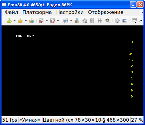

    На i8080 код так же работает отлично!
    В архиве - исходный текст на ассемблере и бинарный файл для запуска в эмуляторе онлайн.

    А пока, я схемку привёл в порядок уже Paint'ом и получился эскиз почти по ГОСТу: Vector-TTL_print.png
