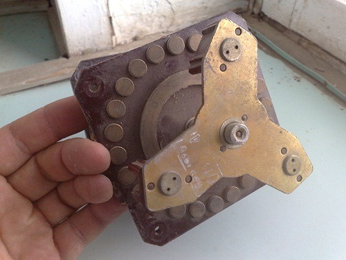

    А спереди шаговый двигатель крутит такую хрень:
    http://4put.ru/pictures/max/120/371012.jpg
    Или что-то похожее.
    И поочерёдно замыкает контакты, своим вращением.
    (Скорость вращения, определяет частоту обратно-постпательных движений).
    Тоесть стукнув куда ему надо, магнит замирает в этом положении,
    прижав ротор электрополем к цели. И ждёт пока медленно ползущий
    двигатель, с редуктором, переключит его на движение назад.
    Потом идёт назад, и тут же, "споткнувшись" о переключатель,
    снова идёт вперёд, и снова замирает.
