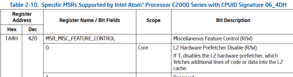

    L1 - это нижний уровень, ниже только "крохотные" регистры, по 8 байт. Куда эти 128 байт девать? Да и он достаточно быстр, не нужно заморачиваться с шиной шириной 1024(8*128)бит.
    Там я про DCU не писал. Я имел в виду L2 Hardware Prefetcher
    Стр. 4640. У Атома нет L3, над L2 сразу ОЗУ.

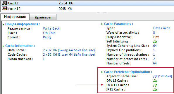

    Блин давно читал доки на тему DCU, и то подиагонали.
    Сейчас ознакомился подробней, и оказывается сорян.. префетчеры читают из LLC (Last-Level-Cache) в L1d и если промах, то лезут в ОЗУ. Описание есть в доке Интела "IA64 Architectures Optimization Manual" (см.скрепку). Имеются три вида предвыборки: софт, хард и IP. Но теперь появились вопросы к практической реализации аппаратной фишки, и если следовать логике, то это просто разрекламированная хрень. Немного мыслей на этот счёт..

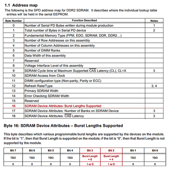

    Если бит[DCU] в MSR включает аппаратный префетч из ОЗУ, то сама ОЗУ должна поддерживать этот режим. Ведь как работает тот-же "BurstLength"? Чтобы организовать цикл чтения х8, DRAM-строку удерживают открытой регистры-защёлки в логике самих чипов памяти (#RAS активен всего такт и отпускается), а контроллёр по таймингам из SPD лишь посылает управляющие команды. На схеме ниже BL=2, размер пакета =4 байта (вместо 8, 64-бит). Контроллёр даже не дожидается окончания чтения первого пакета данных, и чз несколько тактов сразу выставляет адрес сл.столбца, который чип сохраняет в своём буфере декодера. Cигнал WE#=1, значит это чтение, а не запись (инверсный WriteEnable):
    Все характеристики своего модуля производитель зашивает в SPD, однако формат данных в SPD для DDR2 отличается от DDR3, а последняя от DDR4. Модули DDR2 применялись в 2-хабовой архитектуре чипсетов ICH+MCH, поэтому в их SPD имеется байт(16) с поддерживаемыми значениями BL=4 или 8. Но с приходом PCH память стала DDR3, и BL аппаратно выставили в 8. Теперь в спеках SPD.DDR3(4) нет уже поля BL. https://simmtester.com/News/Publications/2
    Таким образом, чтобы реализовать "Hardware Prefetch" для ОЗУ, нужно чтобы логика чипов могла удерживать строку открытой на время BL*2. То-есть фактически чип должен уметь BL=16. Завод обязательно прописал-бы свойство DCU в паспорте SPD модулей, но его нет ни в одной из спек SPD.DDRx.
    Тогда каким ещё способом можно тянуть из ОЗУ сразу по 128-байт? Остаётся вариант, когда по окончании первой транзакации в 64-байт, контроллёр тут-же запрашивает вторую. Но это новая серия фильма, и такой алго никак нельзя назвать аппаратно-эффективным Hardware, поскольку в буфере запросов контроллёра и так очередь как до луны. Немного спасает ситуацию 2-канальный режим памяти, при котором чтение происходит параллельно во-времени. Но две линии с последовательными адресами в разных модулях DDR, это скорее исключение, чем правило. В любом случае, имхо лучше иметь хоть и кривую фишку, чем никакой - есть "Hardware Prefetch", ну и хорошо.

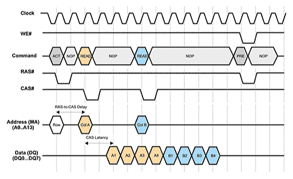

    Куча изменений, по сравнению со старой памятью, нет одиночных RW, нет full-page burst(256 R или W). Но вот на 200 странице:
    Figure 130: Consecutive READ (BL8) with 1tCK Preamble in Different Bank Group
    Читается 16 чтений, без потерь тактов, но вторые 8, из другого банка. Фиг знает. Физически банк другой. Но что мешает считать данные из 2х банков(да хоть из 16), как единую последовательность... Главное помнить об этом, когда пишем. Ну это надо тратить время, чтобы разобраться подробнее...
