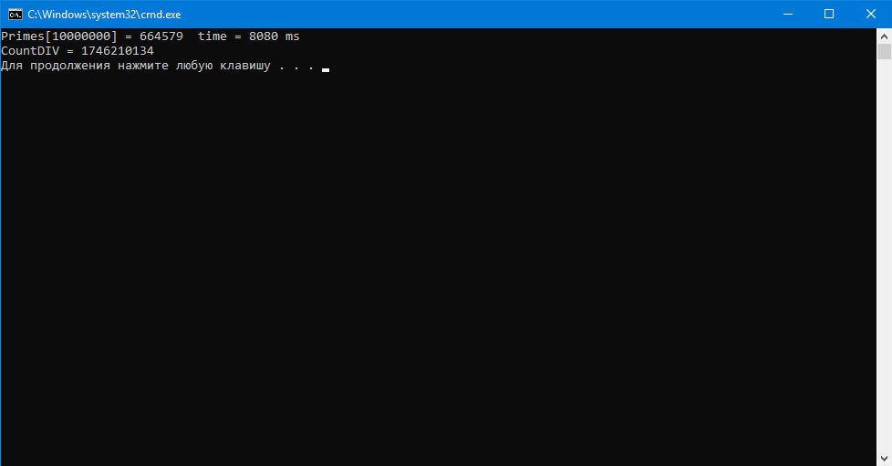

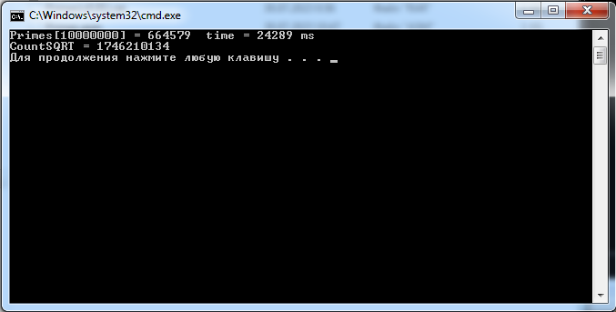

    Лазил тут по ютубу, и наткнулся на тест Питухон, Ассемблер, С. И там была простая программка по нахождению простых чисел в заданном диапазоне. Пример на ассемблере был на отвратительном АТиТ синтаксисе, переделал на UASM. Начал тестировать, сначала хеон 5450, потом дома свой райзан 3600х, а потом старый атлон 2 х4 640 3ГГц. И самый быстрый оказался... Хеон, потом райзен и аутсайдер атлон.
    Входное значение 10000000, время.
    Хеон 5450 3ГГц: 6000 мс*
    Райзен 5 3600Х 3.8 ГГц буст 4.2-4.4 ГГц: 8104 мс
    Атлон II х4 640 3ГГц: 24384 мс
    Результат: 664579, кол. делений 1746210134
    Вспоминаю по памяти тот ПК на работе, потом уточню.
    В общем, не понял чего старый интыл так уделывает амд, причём относительно новые. Понятно в программе именно DIV занимает основное время выполнение.

    Вот скрины.

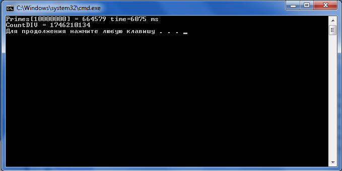

    Вот скрин 5450. Частота меньше чем у рязани, а скорость быстрей, значит деление кора 2 делает значительно быстрей чем относительно новый zen2.
    Тут не про параллеливание, а почему АМД так медленно делают деление.

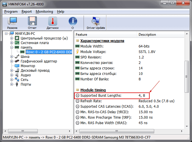

    Контроллёр памяти всегда читает только в пакетном режиме, и параметр "Burst Lenght" (в вашей терминологии бёрсты) у него жёстко запрограммирован значением(8). На старых чипсетах можно было менять BL=4 или 8, но начиная с PCH этой опции уже нет.
    Поэтому за одну транзакацию ЦП (с шиной памяти 8-байт, и линейкой кэша 64-байт) всегда читает из ОЗУ мин. 8х8=64 байта, но при старте приложения кэш(1) заполняется сразу под завязку. То-есть если запустить код ТС размером в пару кило, то весь он целиком разместится в кэш, и обращений к памяти больше не будет от слова совсем. Если-же в процессе работы приложению понадобятся доп.данные свыше размеров кэша L2/3, то только тогда уже ЦП запросит у контроллёра BIU (Bus Interface Unit) шину для доступа к ОЗУ - именно на данном этапе и всплывает наружу проблема выравнивания данных в памяти. Доступ к кэшу осуществляется по иным правилам, и выравнивание здесь не играет абсолютно никакой роли.

    Ну так контроллёры серверных плат в режиме "BL=Page" способны читать вообще вcю открытую DRAM-страницу. Чтобы посчитать объём данных за одну/такую транзакацию, нужны 2 параметра: кол-во чипов в модуле памяти (обычно 8), и кол-во бит для адресации столбцов.
    У меня модуль 2ГБ, и столбцы в матрице памяти одного чипа адресуются 10-битами, а строки 14-битами. То-есть получаем рулон туалетной бумаги шириной 210=1024 байт, и высотой в 214=16384 строк. Итого: 16384 × 1024 = 16 Мб. Дальше расчёты:
    1. 16М ×8 (кол-во банков) = 132 Мб ёмкость одного чипа.
    2. 132М ×8 (кол-во чипов в модуле) = 1 ГБ на одной стороне (см.ранк).
    3. 1Гб ×2 (кол-во ранков) = 2 ГБ ёмкость всего модуля памяти.
    Таким образом, в 1-ой строке 1-го чипа 1К данных. Соответственно если чипов всего 8, то в моём случае получаем DRAM-строку размером 8КБ. Операция чтения ОЗУ начинается с того, что контроллёр выставляет на шину адрес строки, и подтверждает его стробом RAS#. По этому стробу логика DRAM открывает нужную строку, но т.к. адресные линии разводятся по чипам параллельно (а линии данных последовательно), то указанная строка открывается сразу во всех 8-ми чипах памяти! Эту глобальную строку и назвали "DRAM-страницей".
    Открытие страницы приводит к тому, что все её байты сваливаются в усилители "Sense-AMP" (у каждого чипа он свой). Теперь контроллёр выставляет на шину адрес столбца. При этом 3 мл.бита адреса принудительно сбрасываются в нуль так, что номер столбца всегда кратен 8-ми. Такой алго решает проблему чтения ОЗУ по нечётным адресам и границе 8-байт.
    Если режим BL=8, то получаем цикл х8 чтения данных из усилителей "Sense-AMP" начиная с выровненного адреса. Если-же режим BL=Page, то в кэш ЦП копируется сразу вся открытая DRAM-страница размером 8К. Транзакация завершается тем, что данные из "Sense-AMP" перемещаются опять на свои места в матрицу памяти.
