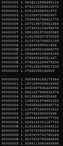

  8. Ahimov
    801
    cpuid сложная функция, нашелся профиль для линукса(это для вирты). Интересно как без вирты, отношение будет меняться на разных cpu? :scratch_one-s_head:

  9. Ahimov
    801
    Тест без вирты:
    n: cpuid.EAX T_cpuid(0) / T_cpuid(n)

    На apponfly если снимать профиль напрямую - шум, рандом. Значит замер только на интервалах без прерываний(irq/swap).
    гость:
    1. 00000000  0.023
    2. 00000001  0.018
    3. 00000002  0.019
    4. 00000003  0.024
    5. 00000004  0.020
    6. 00000005  0.021
    7. 00000006  0.024
    8. 00000007  0.019
    9. 00000008  0.020
    10. 00000009  0.022
    11. 0000000A  0.023
    12. 0000000B  0.020
    13. 0000000C  0.022
    14. 0000000D  0.018
    15. 0000000E  0.024
    16. 0000000F  0.022
    17. 00000100  0.021
    18. 80000000  0.024
    19. 80000001  0.023
    20. 80000002  0.020
    21. 80000003  0.025
    22. 80000004  0.021
    23. 80000005  0.025
    24. 80000006  0.017
    25. 80000007  0.023
    26. 80000008  0.024
    - эквивалентно вставке серии из 50 cpuid на хосте, тоесть выполняется медленно(vmexit?).
    реал:
    1. 00000000 1.332
    2. 00000001 0.698
    3. 00000002 1.221
    4. 00000003 1.221
    5. 00000004 0.543
    6. 00000005 0.916
    7. 00000006 1.032
    8. 00000007 1.078
    9. 00000008 1.221
    10. 00000009 1.221
    - для разных функций(листов) разный тайминг.

    Если замер не исключает переключение в ядро - на онлайн виртах похоже это анстаб и рандом, все методы замеров можно выбросить.
    Только замер на интервале, где исключены прерывания стабилен.
    В сабже cli - все дальнейшие измышления ботов это чепуха.
    На семпл выше можно накинуть профайлер или же просто цикл со второго потока саспенд-ресум, но так как замер на интервале no-irq, никакие рассинхроны не могут повлиять на тайминг, в теории. Тоесть простой треда не влияет на результат.
    ps. К тому, что есть утверждение(кл) что денув не использует семплинг/тайминги для детекта по причине принципиального анстаба.
    Но в юзер не тупик запрет маскировки IF, это другой путь - мы не запрещаем, а просто принимаем измерение валид, при условии отсутствия irq за время измерения. Реализовано в железе независимо от os.
