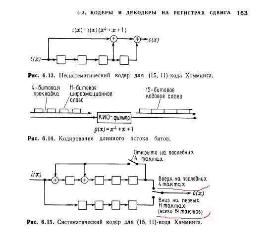

    Пытаюсь реализовать несистематический кодер циклического кода. Написал такой код, но что-то последовательность генерируется совсем не так. Кто-то понимает, что я мог сделать не так?
    Кодер:

    verylog не знаю(вроде это он?), но вроде вы пустили на вход толпу единиц. Верно?
    Зачем, имхо, лучше пустить кучу нулей, даже новичку будет проще анализировать столь простую последовательность в сдвиговом регистре и на выходе. Потом пускаете одинокую единицу, опять же проще и в регистре, и на выходе = in ^ s[1] ^ s[0]; Если косяк не найдётся, то потом уже парить мозги чуть более сложной, меняющейся ситуацией на трёхвходовом искл. ИЛИ.
    Имхо, конечно...
