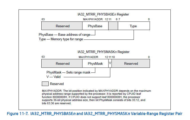

    В x86 у нас есть набор MTRR-регистров, определяющих, какой тип кэширования будет иметь память:
    Если выполняется условие (Addr & MTRR.PhysMask) == (MTRR.PhysBase & MTRR.PhysMask), значит к адресу применяется тип MTRR.Type.

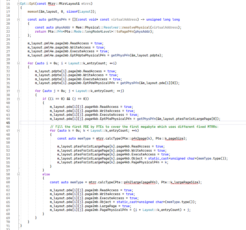

    Сейчас это выглядит так:

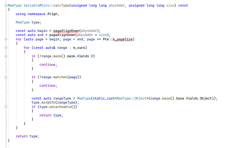

    Мы бежим по каждой страничке и получаем для неё тип на 49й и 60й строчках, проверяя каждую страничку той функцией для каждого MTRR, а затем "смешиваем" совпавшие типы.
    Хочется немного оптимизировать: посчитать один раз тип, например для одного PDPTE или сразу для одного PDE, а для этого и необходимо искать такие пересечения, как в первом посте.
