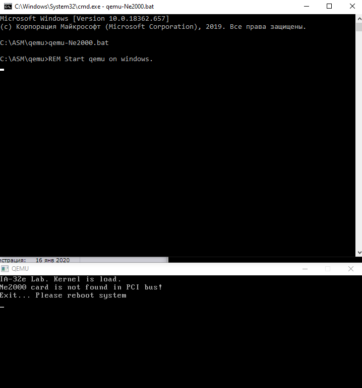

  11. savoyard
    savoyard Member
    16 янв 2020
    42
    Подниму еще раз свою тему. Возможно, из-за шуток, со стороны показалось, что мне не особо-то и нужен ответ на мой вопрос, но это не так.
    Проблема в следующем:
    Пытаюсь запустить из образа дискеты 1,44 - загрузчик и ядро от (от TermoSINteZhttps://wasm.in/threads/zagruzka-jadra-s-diskety.33518/#post-414039), но у меня все работает "криво". Такое впечатление, что загрузчик код ядра на образе находит и загружает, а сам код ядра работает не корректно и вместо сообщения: "Exit... Please reboot system" - выдает какие-то "крякозябры". Образ дискеты запускал на QEMU. Все файлы и скрины есть в аттаче. Кто в теме - посмотрите пожалуйста. Может я где-то ошибся и поторопился с выводами? Заранее спасибо.
  12. TermoSINteZ
    3.549
    savoyard, никаких ошибок там нет
    Содержимое бат файла самое дефолтное

    19. qemu-system-x86_64.exe -L . -m 128 -M pc -fda floppy_img.flp -soundhw all -localtime -net nic,model=ne2k_pci
    20. pause
    Образ флешки прикрепил
    Возможно вы неправильно собрали кернел. Либо неправильно создали образ дискеты.
    • floppy_img.zip
      4,6 КБ

    TermoSINteZ, спасибо за внимание. С вашими файлами у меня прям мистика какая-то. Скачал ваш последний аттач с образом флешки, а он внутри пустой. :) Может поторопились и забыли вложить или у меня даже на это ума не хватает? :)
    Кернел и загрузчик компилировал FASM'ом, а образ дискеты делал с "живой" дискеты. Потом в этом образе подменил первые 512 байт с вашего загрузчика, а в корень скопировал кернел. В моем аттаче все эти файлы есть. Может вы их у себя попробуете запустить? Хочу понять где я ошибся.

  15. TermoSINteZ
    3.549
    savoyard, добавьте инициализацию DS сегмента.
    И изучите обязательно 16 битную модель памяти и вообще как кодить простые EXE прогаммы для DOS.
    Исправленный кусок программы
    2. start:
    3.     ;Очищаем экран
    4.     mov ax,3
    5.     int 10h
    6.     ;=======это нужно было добавить===========
    7.     mov ax,data16
    8.     mov ds,ax
    9.     ;=======конец добавленного блока===========
    10. Exit_pr:
    11.     ;Выходим из программы
    12.     mov si,MsgExitToBIOS
    13.     call print
    14.     ;возврат управления в биос
    15.     ;int 18h
    16.     cli
    17.     hlt
    savoyard нравится это.

    @TermoSINteZ, спасибо за помощь по моему вопросу. Теперь все работает "прямо", в том смысле, что не "криво". :)
    Уже изучаю. Буквально позавчера поставил себе на виртуалку DOS. Запустил в DOS'е ваше обновленное ядро без загрузчика - все работает корректно.
