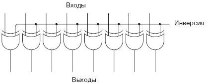

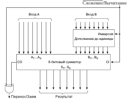

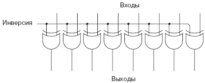

    3
    2.420
    Картинки из Ч.Пэтцольд «Код» — М.: Издательско-торговый дом «Русская Редакция», 2001. — 512 стр.: илл., глава 13 «А как же вычитание?»
    схема для получения дополнительного кода
    Если сигнал Инверсия = 0, все восемь выходов вентилей XOR повторяют сигнал на входах. Если сигнал Инверсия = 1, все восемь выходов вентилей XOR инвертируют входной сигнал.
    При вычитании содержимое Carry Flag инвертируется

  14. rmn
    1.540
    А, нет, он там управляющий сигнал на вход CI завернул. Вот хитрый, с.ка :)
