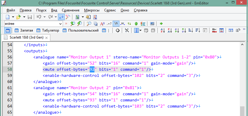

  6. f13nd
    1.995
    Посмотрел отрывками, 0x5C=92, оно. Зачем было это выяснять опытным путем? :acute:
  7. SadKo
    f13nd, возможно это и было проще. Но зачастую поведение драйвера не только установкой пинов занимается. Параллельно триггерится роутинг, например. Всё равно реверсить приходится, что где и как взаимодействует. Например, как стереоканалы в моноканалы превращаются и наоброт.

  8. f13nd
    1.995
    Я не вполне понимаю что именно ты делаешь и почему это на линуксах не работает, если эти параметры устанавливает юзермодное приложение используя драйвер как посредник. В 'Focusrite Control.exe' вроде бы даже предусмотрена возможность запуска из-под линукса (ищет в ntdll wine_get_version и если находит даже пару костылей применяет для запуска с вайна).

  9. SadKo
    Штука в следующем. Железка, например, не поддерживает мьют для S/PDIF выходов и LOOP-выходов. А Focusrite Control поддерживает. Реализуется это через костыль - просто отключается роутинг на соответствующие выходные каналы.
    Но, учитывая то, что когда мы модифицируем роутинг, память роутера меняется, мы, не зная, что изначально было подключено к этому выходу, после перезагрузки драйвера не сможем восстановить при отключении мьюта.
    Для этого Focusrite Control имеет отдельный конфиг, который сохраняется внутрь памяти девайса, я назал его Software Configuration Area. Моя задача - разобраться со структурой этого Software Configuration Area и добавить нормальный Persistence в драйвер, чтобы он научился понимать, что хранится в этом конфиге и где, и научился его менять, чтобы сохранить совместимость с Focusrite Control.
