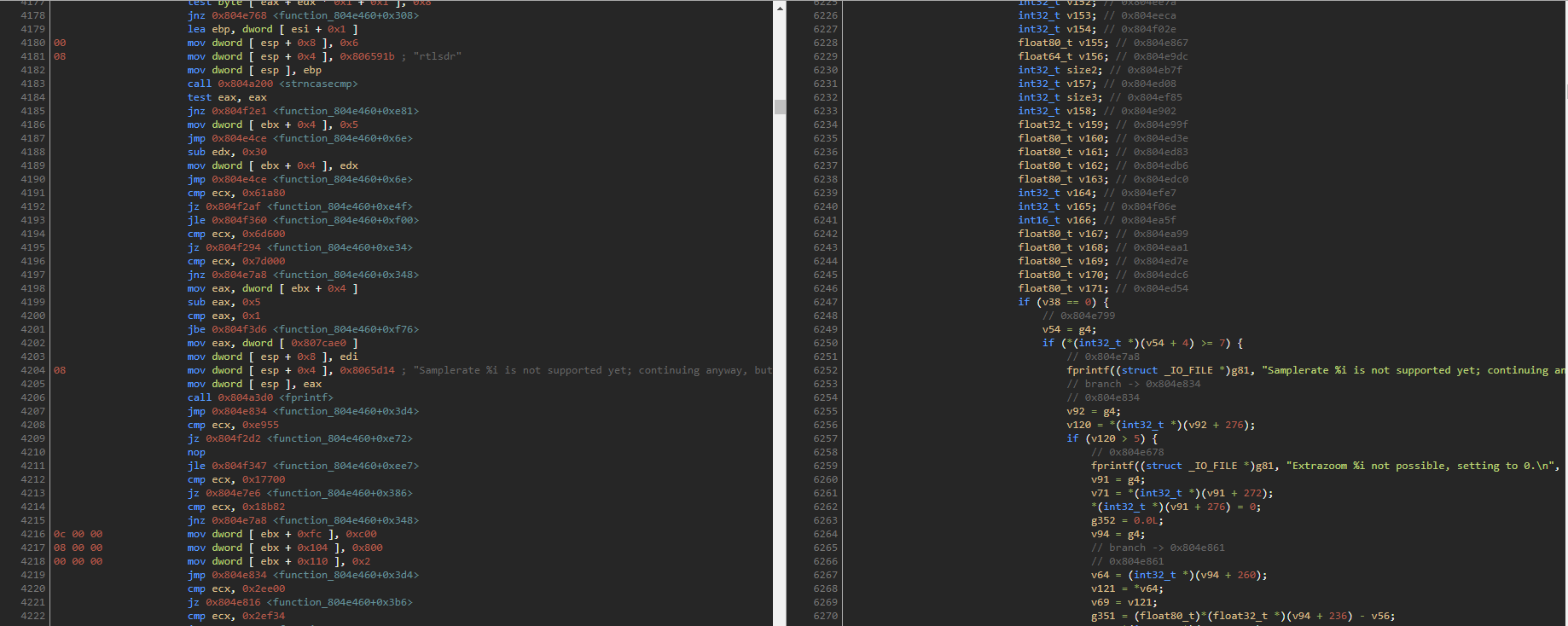

    части кода которые нужно поправить:
    1. ...Too many bands..., соответственно увеличить до 16 либо больше.
    2. ... Samplerate is not supported..., увеличить до 64000000 либо больше

    naz_gul, ты и сам уже почти все сделал. Пропатчи хьювом да и все. Судя по скрнам простой битхак тебя спасет. Либо выложи бинарь тут. Никто ради 50 долларов списываться не будет, а по фану можно посмотреть.

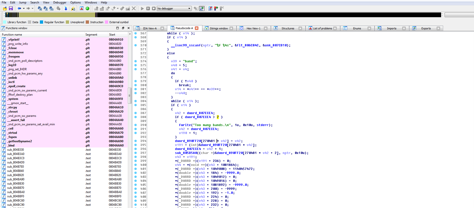

    Поставил IDA, нашел я эту "семерочку". Теперь вопрос как в двоичном поправить.

    Тебе же сам автор написал, что по простому - никак. Память под 8 структур была выделена статически во время компиляции. Единственное решение здесь - перенести массив структур в другую секцию и пропатчить все ссылки на него и проверки на максимальный индекс в коде.

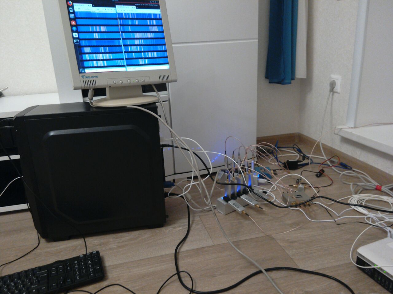

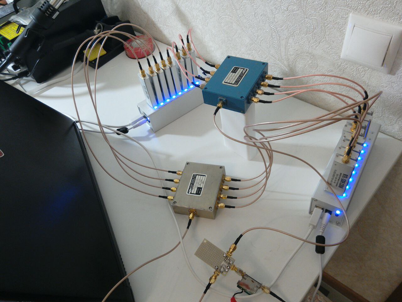

    Кстати я запустил 16 приемников. Но пока они подключены на 2 разных процесса.
