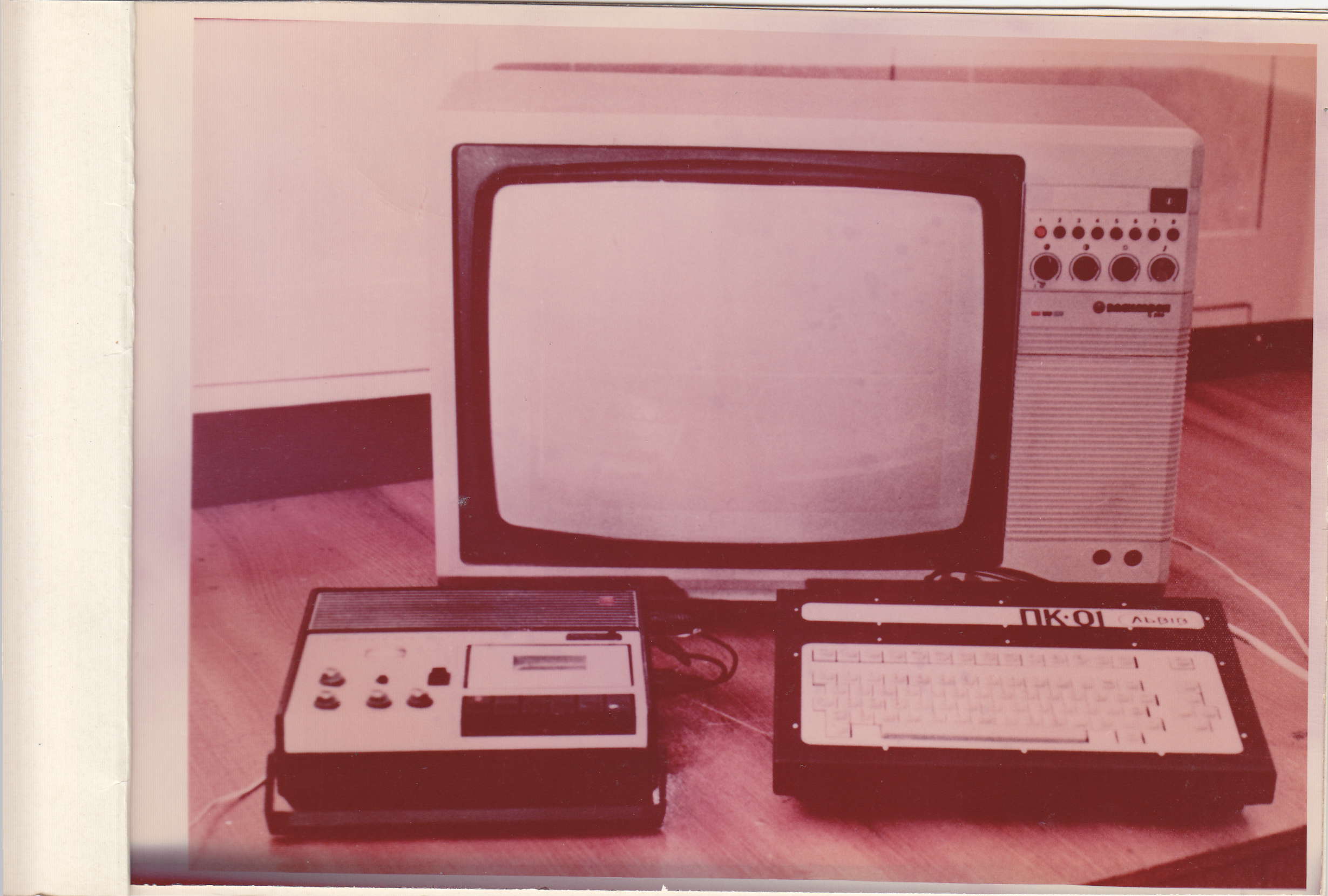

    Сам военный компьютер представлял собой переделанный гражданский компьютер ПК-01 «Львов», выполненный в виде сдвоенной платы в металлическом корпусе, блок питания и монохромный дисплей, который, как ошибочно считали, умеет показывать только буквы и цифры. ПК был основан на КР580ВМ80А, это была единственная причина, по которой меня и направили в «компьютерную роту» — я успел выучить ассемблер этого процессора в журналах «Радио». Выпущенный полностью на отечественной базе, с тридцатью двумя килобайтами ОЗУ, он подходил под суровые требования военных, но даже этого было мало. Каждый раз, когда со склада выдавали новый взамен сломанного, а запас их был там очень приличный, то карательная тройка вандалов выполняла одну и ту же экзекуцию — корпус вскрывался, микросхемы ПЗУ с заводской прошивкой выкусывались и уничтожались при помощи молотка, затем припаивались микросхемы с собственной прошивкой ПЗУ, после чего корпус собирали и пломбировали, вносили запись в журнал, потом в журнал учета записей и, наконец, записывали все в журнал учета журналов.
    Гражданский компьютер ПК-01 «Львов»​
    На мое предположение, что делать это глупо, майор ответил с усмешкой, что это я еще зелен виноград, а в схемах может быть миниатюрный передатчик, поставленный шпионом, который устроился на завод и через который будет сливать всю информацию о прослушиваемом диапазоне и туда начнут гнать дезу. О как!

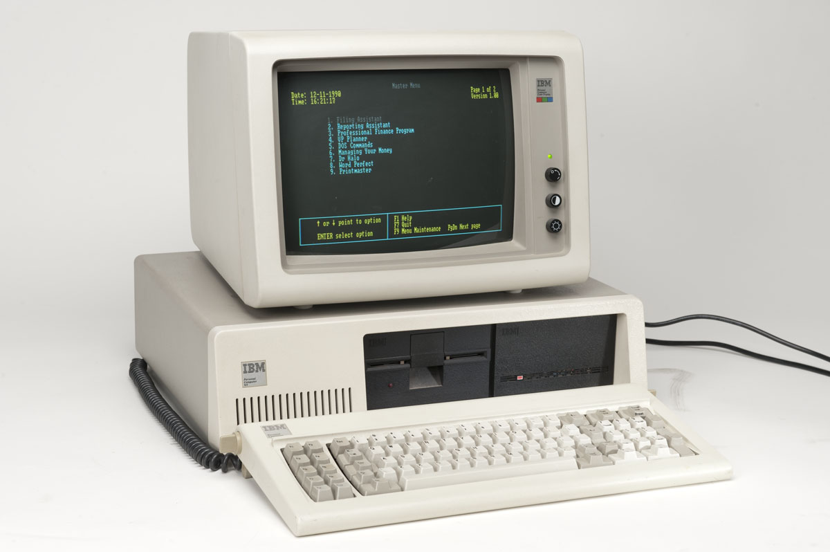

    Насколько я понимаю, отделы радиоразведки работали практически без координации со своими нестандартными компьютерами. Основная причина была в том, что на самом высоком уровне было принято решение собрать IBM PC/XT на собственной базе и пользоваться широкими наработками из братских стран, которые уже давно перешли на этот стандарт. Все остальное отвергалось и, соответственно, не финансировалось.
    IBM PC/XT​
    Я думаю, что наш собственный код тогда был на уровне западных, а, возможно, и лучше. Но именно принятие решения о копировании и привело к нашему отставанию в области вычислительной техники. Сейчас я думаю, что наверху кто-то очень сильно не хотел развивать собственные разработки.

    Пришла пора делать свое ПЗУ. Основная проблема, для решения которой и был сделан автономный режим, — то, что прошьешь программатором — не исправишь монитором. В смысле программист ПЗУ ошибается раз на ПЗУ. Но это меня не пугало, так как я имел все навыки саперного программирования и отладки с помощью тетради с ручкой.
    Между прочим, теперь распознание шло в графическом режиме. Каждый сигнал передавался битами — 00: пауза, 01: точка:, 10: тире, 11 — конец блока. Четыре сигнала формировали яркость точки на монохромном дисплее — бит. В остальном я пользовался вызовами оригинальной программы от ЭВМ — с помощью стрелок курсора менялись системы декодирования, если была выбрана правильная — экран очищался и можно было передавать текст. Не видя его самого, текст отображался у меня на дисплее, а я уже передавал его дальше, если все было нормально. Это позволяло здорово экономить память и работать с длинными передачами.
    Начальник военчасти все осмотрел и остался доволен. Теперь осталось вызвать специалиста по безопасности из центра, и мое детище будет использоваться в реальной разведке. А еще мне было велено подготовиться к доступу к гостайне — заполнить анкету, договор о неразглашении и прочие бюрократические штуки.
