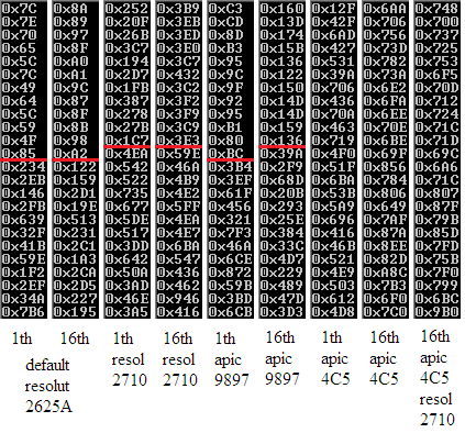

    Замерялось число прерываний в секунду, юзермод через обнуление селекторов(RPL). Это хороший способ, по какой то причине при нагрузке(активность GUI) растёт число прерываний, почему я так и не понял.
    На скрине число прерываний в секунду для юзер треда. Что подчёркнуто это перемещение окна иного процесса, при этом по какой то причине идёт всплеск по профайлу(теоретически должно быть снижение).
    Замер в 1 и 16 потоках. resol - разрешение системного таймера(софт механизм не перестраивает железо, NtSetTimerResolution), apic - включен таймер контр. прерываний(NtStartProfile), это более частный вызов планировщика.
    Есть вероятность что при обработке прерывания идёт серия софтверных, посылкой команд в апик.

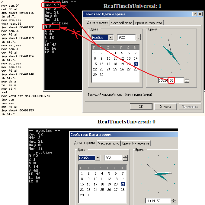

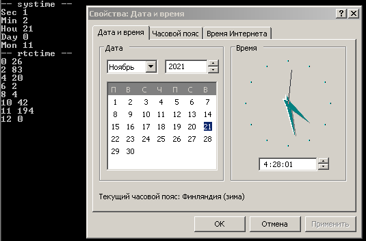

    Тему по часам закрыли, параметр работает.
    Время идёт с выключенными часами:

    > при длительных по времени многократно используемых ClI системное время естественно начинает отставать
    И вот почему.
    Часовой счётчик не доступен, те нельзя прочитать миллисек из ртк, он кидает сигнал при переполнении. Поэтому механизм счёта времени на таких длительностях основан на числе прерываний. В хал есть соотв таблица, в которой заданы частота и дельта соотв по таймингу.
    Когда часы тикают, те идёт прерывание, время увеличивается на опред величину, без чтения часов. По дефолту есть таймер, односек по которому идёт синхрон с часами, но есть всякие разные настройки показанные в той теме.

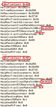

    Долго я возился с часами, короче нужно лезть в ядро смотреть что есть в переменных. Сразу возникает вопрос wtf!?:
    - два массива ключевых переменных, в двух запусках часы откалиброваны макс/мин(NtSetTimerResol.).
    Первое значение это дельта переменной за 1s, ++ на каждом прерывании . Но частота подчёркнуто изменяется, а число прерываний нет. Как такое может быть, не перестраиваются часы - RegisterA это задание частоты для таймера, он перестраивается хотя нужно проверить!??
    - соотв часы системные должны сбиваться, а фикситься через установку KeTimeAdj(NtSetSys..).
    ps есчо нужно глянуть синхрон при изменении параметров, их много и как там по синхрону хз, механизм сложный..
