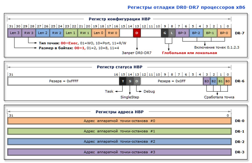

    Аппаратные точки ставятся через отладочные регистры DR0..DR7, при этом DR6 является информационным. Когда одна из 4-х точек сработает, то в битах DR6.[3:0] взводится соответствующий флаг. Суть в том, что ЦП не очищает сам эти флаги в DR6 после срабатывания точки, чтобы программист мог отследить факт останова. По ходу WinDbg тоже не сбрасывает в дефолт эти биты, в результате чего бряк срабатывает всего один раз.
    Можно попробовать конструкцию ниже для установки точки..
    Здесь, при очередном срабатывании бряка, командой "rM 20" (Register Mask) выводится лог состояния регистров DR0-DR7 (см.биты DR6.[3:0]), после чего точка устанавливается повторно.
    1. ba e 1 /p [EPROCESS] nt!NtCreateFile " rM 20; ba e 1 /p [EPROCESS] nt!NtCreateFile; "

    Ах дак вот в чём дело-то... Спасибо вам, как всегда помогли мне. А вот ещё, скажите, как вы определили корректную маску для отображения только нужных регистров - rM 20
    Как вы выяснили, что именно маска 20 отобразит DR0-DR7?
  8. Marylin
    293
    Mikl___ и 808Problem нравится это.

    В команде выше ошибочка вышла (пишу навскидку, без тестов).
    Чтобы после установки HBP просмотреть состояние регистров DR0-7, нужно командой "р" в отладчике сделать шаг. Только тогда WinDbg обновит регистры DR. То-есть правильней будет указать примерно так:
    1. ba e 1 /p [EPROCESS] nt!NtCreateFile " rM 20; ba e 1 /p [EPROCESS] nt!NtCreateFile; p; rM 20; "
