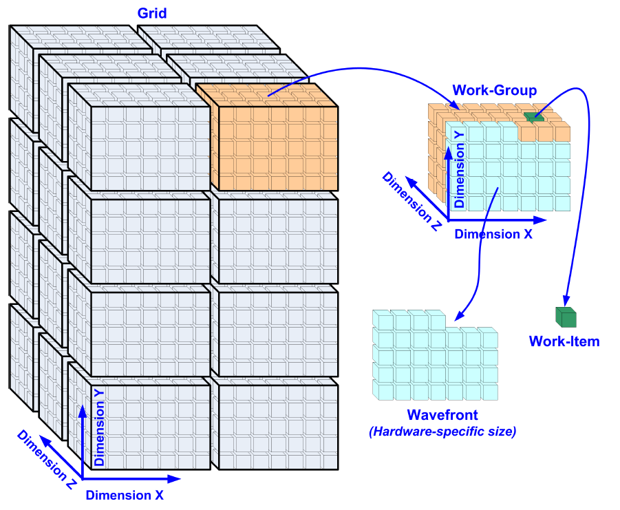

    Для начала картинка для понимания структуры групп и айтемов
    Эта картинка дает понять, какой параметр зависит от железа.
    Твое число 256 - это кол-во workitems в одной группе. Тоже зависит от железа. Но тут ограничение сделано из-за ограничения кол-ва локальный (по сути shared) памяти. Эта память видна всем потокам внутри одной группы.
    Кол-во групп ты можешь посчитать - 1024*1024/256 = 4096
    Для пользователя доступна возможность опираться на синхронизацию по workitems внутри одной группы (локально) так и по workitems глобально
    Считается, что параллельно выполняется группа. Но это не так. Реально параллельно выполняется Wavefront
    У АМД он 64 на сколько я помню . У Nvidia это называется warp и их 32.
    Обычно , для простого пользователя, на wavefront по-барабану. По этому считают что все потоки выполняются параллельно. А синхронизируют их локально или глобально.
