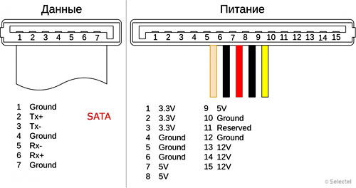

    Да без проблем можете сажать любые цифр.девайсы прямо на SATA-порт. Здесь даже переходник SATA-IDE наоборот будет лишним. Известно, что на мат.плате установлены только порты, а контролёр находится на самом диске. Порты всегда активны, т.к. включаются в биосе. На SATA уже готовые выходы Tx/Rx:
    Только нужно учитывать несколько нюансов:
    1. Если не хотите сжечь порты на плате, устройство нужно подключать через промежуточный буфер, например м/с MAX232.
    2. Обмен с устройством будет возможен только из-под чистого доса в реальном режиме, чз сервис INT-13h. Это прерывание эмулируют все современные мат.платы, в том числе и EFI (не говоря уже о биосах).
    Связано это с тем, что в защищённом РМ нужно сначала получить хэндл подключённого к порту диска, который далее отправить функции CreateFile(). Но т.к. SATA-порт без контролёра (на нём нет диска), то и хэндл не удастся получить. Поэтому только сервис INT-13h, который ожидает лишь номер харда 0-8.
    3. AHCI в биосе обязательно отключить, выставив контролёру порта режим Legacy.
    "Intel-RST" это софт-фишка Win, и роли здесь не играет.
    С другой стороны, чем возиться в этом навозе (с сомнительным выхлопом),
    проще купить обычный USB-хаб, ведь на один USB-порт можно сажать до 128 девайсов. В чём проблема?
