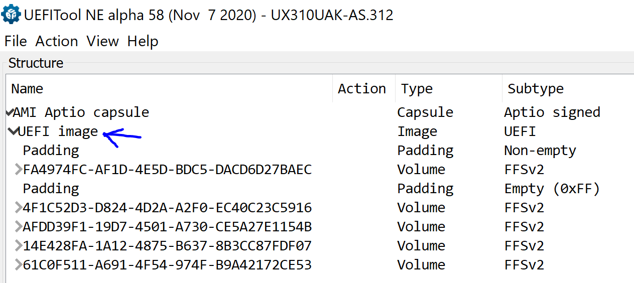

    Я знаком с подсистемой ввода-вывода довольно поверхностно. Для изучения своего BIOS использую UEFItool.
    Я скачал с официального сайта своего ноутбука(на Intel) BIOS такой же версии(такой же 312, но там только дата отличалась на 1 месяц), что и используется на моей материнской плате.
    Открыв его на изучение, обнаружил следующее:
    • Почему-то вместо Intel image появляется просто UEFI image
    • Вместо имен GbE region, ME region и т.д. у меня просто GUIDы
    Соответственно, вот скрин из проги:

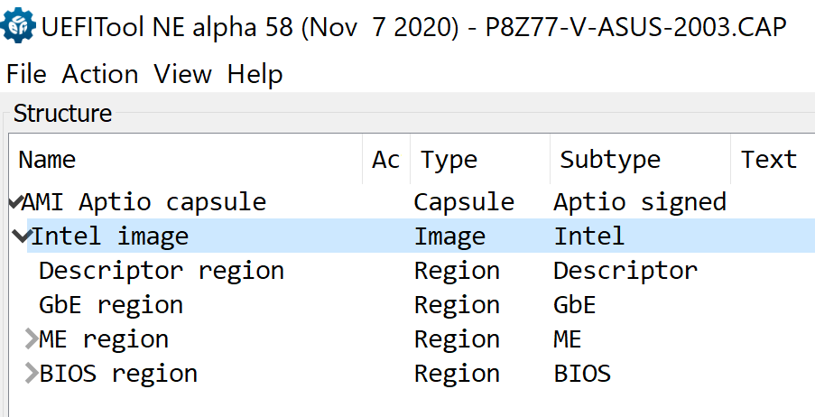

    После этого мне захотелось увидеть всё-таки эталонный вариант биоса(типа может я криворукий), более верное отображение. Для этого я скачал из этой статьи (https://sudonull.com/post/125086-UEFI-BIOS-File-Device-Part-One-UEFI-Capsule-and-Intel-Flash-Image) BIOS IMAGE. Он уже выглядел гораздо лучше:
    Все имена на месте и написано, что это Intel.
    Добавлю, что расширение файла своего БИОС я уже менял на .CAP, но выглядело всё так же, как и на первом скриншоте.
    Таким образом, мои вопросы звучат следующим образом:
    • Почему у меня вместо intel image просто uefi image?
    • Как сделать так, чтобы у меня регионы тоже были нормально названы и это было читабельно?
    ... У меня есть, конечно, подозрение, что может из-за фразы на сайте ASUS- "BIOS for ASUS EZ Flash Utility" у меня всё так плохо выглядит в UEFItool, а типа раньше (пример из статьи) этой возможности не было, поэтому всё чисто и хорошо выглядит.(но это ток мои догадки)
    Прилагаю два архива: UX310 - мой; P8z77 - из статьи
