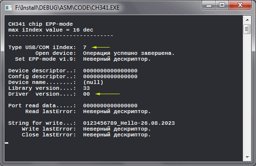

    Проверил сегодня передачу данных и облом
    mov eax, 7
    mov iBuffer, eax
    invoke CH341EppWriteData, iIndex, ADDR iBuffer, ioLength
    Вроде всё как положено, но на выходе ни WR ни DS не отработали вообще.
    Что опять не так?

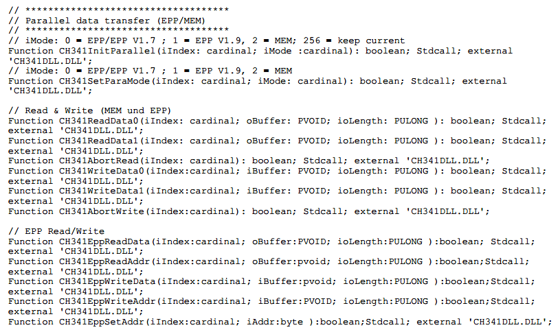

  13. f13nd
    2.230
    1. BOOL    WINAPI    CH341EppWriteData( ULONG iIndex, PVOID iBuffer, PULONG ioLength );
    Указатель на ioLength передается, не значение.

    6. CH341SetParaMode (iIndex, 1), видимо свойства порта (константы iMode указаны на скрине ниже).
    7. CH341GetDeviceDescr(iIndex, pBuffer, pLength), считаем в буфер дескриптор девайса (хз какого он размера).
    Буфер должен быть в памяти, а размер "pLength" там-же в переменной.
    1. .data
    2. pLength  dd  128
    3. pBuffer  db  128 dup(0)
    8. CH341GetDeviceName(iIndex), в регистре EAX получим указатель на имя где-то в памяти.
    9. CH341EppReadData(iIndex, pBuffer, pLength), читаем с порта в буфер (Write пишет в порт из буфера).
    10. CH341EppSetAddr (iIndex, iAddr), если читаем из адреса, то указываем его.
    11. CH341EppReadAddr(iIndex, pBuffer, pLength)
    12. CH341CloseDevice(iIndex).
    Это все функции для работы с парпортом в режиме EPP.

  16. Marylin
    372
    Вот небольшой пример для работы с девайсом CH341.
    Поскольку у меня нет его физически, то код писал в слепую, просто вызывая функции.
    1. Как и говорилось выше, значение "iIndex" смотри в диспетчере устройств - на входе, код запросит его. Кстати, чтобы программно поймать "iIndex", можно обратиться к диспетчеру конфигурации Win, функции которого сосредоточены в либе "setupapi.dll" - они имеют префикс CM_xx от "ConfigManager".
    Но это длинная история, и можно пойти другим путём. В хидере ch341.h есть константа "mCH341_MAX_NUMBER=16" - это макс.значение "iIndex". Достаточно просто организовать цикл на входе в программу, и перебирать "iIndex" в диапазоне 0-15. Как-только fn. CH341ResetDevice() вернёт нуль, значит ей попался валидный "iIndex".
    2. CH341GetVersion() возвращает версию юзер-либы "ch341dll.dll", а CH341GetDrvVersion() должна возвратить версию драйвера "ch341wdm.sys". Походу дров загружается только при обнаружении физ.девайса, т.к. я получил dll v3.3, а в sys пусто (должно быть v3.4).
    3. Код чекает ошибки, по которым можно сделать выводы. В скрепке EXE и инклуд для FASM'a "ch341header.inc".

    14. ;// Запрашиваем номер порта USB, куда подключен 'CH341'
    15.         cinvoke  printf,<10,' CH341 chip EPP-mode',\
    16.                          10,' max iIndex value = %d dec',\
    17.                          10,' -------------------------------',10,\
    18.                          10,' Type USB/COM iIndex:  ',0>,mCH341_MAX_NUMBER
    19.         cinvoke  scanf,<'%d',0>,iIndex
    20.          dec     [iIndex]
    22. ;// Открываем девайс, сбрасываем его в дефолт, и ставим режимы
    23.          invoke  CH341OpenDevice,[iIndex]
    24.         cinvoke  printf,<   '         Open device:  ',0>
    25.          call    LastError
    26.          invoke  CH341ResetDevice, [iIndex]
    27.          invoke  CH341SetExclusive,[iIndex],1
    28.          invoke  CH341InitParallel,[iIndex],mCH341_PARA_MODE_EPP19
    29.          invoke  CH341SetParaMode, [iIndex],mCH341_PARA_MODE_EPP19
    30.         cinvoke  printf,<   '   Set EPP-mode v1.9:  ',0>
    31.          call    LastError
    32.
    33. ;// Выводим различную инфу о девайсе
    34.          invoke  CH341GetDeviceDescr,[iIndex],pBuffer,pLength
    35.         cinvoke  printf,<10,' Device descriptor..:  %08x%08x',0>,dword[pBuffer],dword[pBuffer+4]
    36.          mov     [pLength],256
    37.          invoke  CH341GetConfigDescr,[iIndex],pBuffer,pLength
    38.         cinvoke  printf,<10,' Config descriptor..:  %08x%08x',0>,dword[pBuffer],dword[pBuffer+4]
    39.          invoke  CH341GetDeviceName, [iIndex]
    40.          push    eax
    41.          invoke  CH341GetVersion
    42.          push    eax
    43.          invoke  CH341GetDrvVersion
    44.          pop     ebx ecx
    45.         cinvoke  printf,<10,' Device name........:  %s',\
    46.                          10,' Library version....:  %02d',\
    47.                          10,' Driver  version....:  %02d',10,0>,\
    48.                          ecx,ebx,eax
    49.
    50. ;// Очистим буфер, и пробуем что-нибудь считать в него из порта
    51.         stdcall  ClearBuffer
    52.          invoke  CH341EppReadData,[iIndex],pBuffer,[pLength]
    53.         cinvoke  printf,<10,' Port read data.....:  %08x%08x',10,0>,dword[pBuffer],dword[pBuffer+4]
    54.         cinvoke  printf,<   '      Read lastError:  ',0>
    55.         stdcall  LastError
    56.
    57. ;// Очистим буфер, введём в него строку, и пробуем записать её в порт
    58.         stdcall  ClearBuffer
    59.         cinvoke  printf,<10,' String for write...:  ',0>
    60.         cinvoke  scanf,<'%s',0>,pBuffer
    61.          mov     [pLength],64
    62.          invoke  CH341EppWriteData,[iIndex],pBuffer,[pLength]
    63.         cinvoke  printf,<   '     Write lastError:  ',0>
    64.         stdcall  LastError
    65.
    66. ;// Прихлопнуть девайс
    67.          invoke  CH341CloseDevice,[iIndex]
    68.         cinvoke  printf,<   '     Close lastError:  ',0>
    69.         stdcall  LastError
    70. @exit:  cinvoke  _getch
    71.         cinvoke  exit,0
