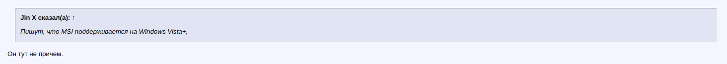

    Пишут, что MSI поддерживается на Windows Vista+, интересно потестить Pause и ММ-клавиши на XP. Неужели ММ в XP не работают?
    upd: Хотя пишут, что в XP работают эти клавиши...
    6.074
    хз, но на 3ем сервис паке, по идее, должен.

    Это и ответ на ваш вопрос USB. USB эммулирует PS/2 только для BIOS'а протокол boot. А БИОСу мультимедийные клавиши не к чему.
    http://www.usb.org/developers/hidpage/Hut1_12v2.pdf
    Стр. 56 колонка Boot
    Как видно мультимедийных клавиш там нет.
    Он тут не причем.
