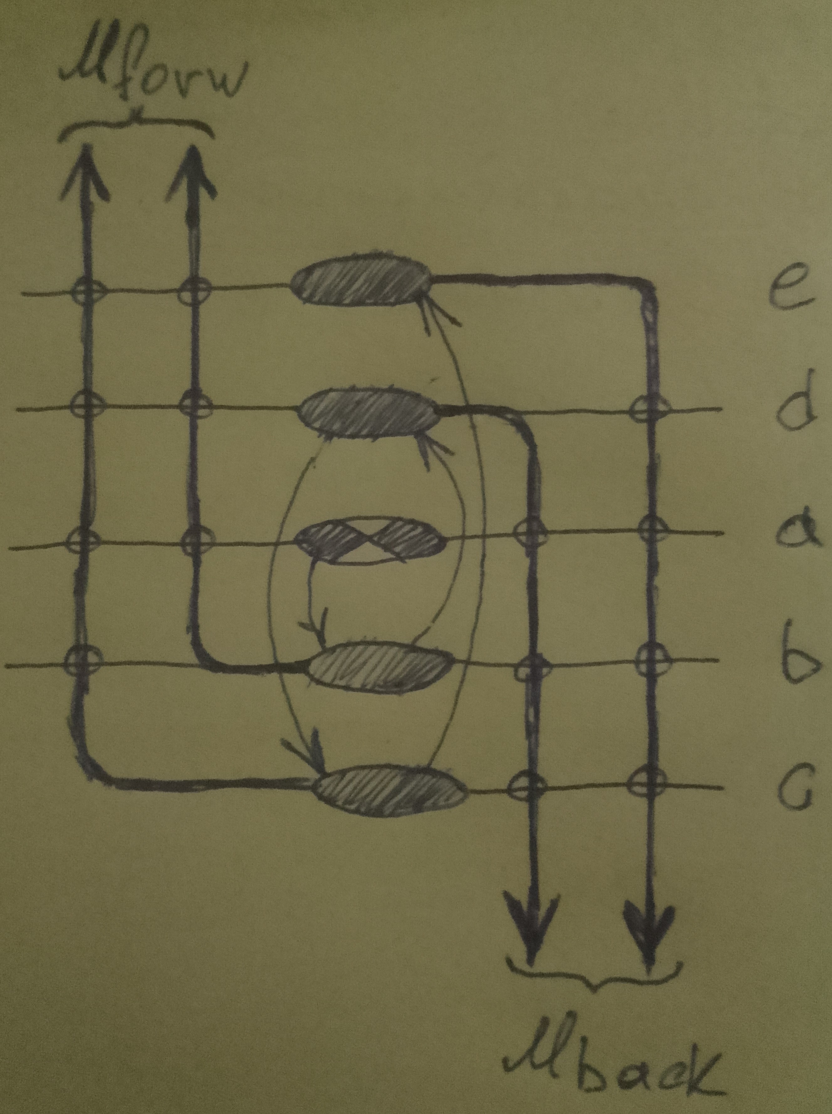

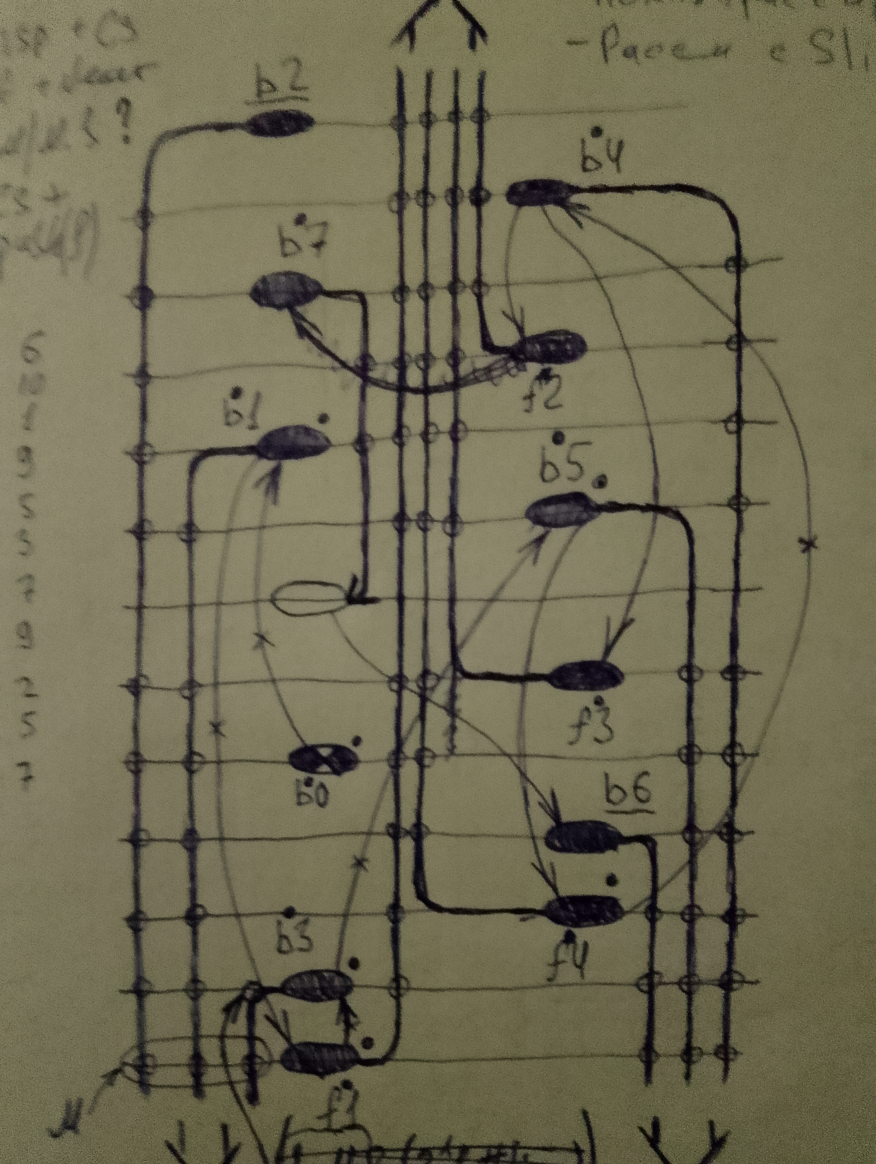

    Решил вернуться к старой не решенной задаче(все те же визоры). База как это использует переключение контекста на каждой итерации, вдобавок код не кэшируется, поэтому не быстро. Это резолвится пересборкой кода со вставкой необходимых точек обработки, что и делает например intel-pin.
    Для быстрой сборки необходим трансляторный кэш и оптимизатор размера ветвлений(branch displacement optimization). У меня получается следующий алго.
    Для каждого ветвления в графе есть два массива ветвей(далее линий), прямых и обратных(по знаку соотв. ветвлений), пересекаемых текущем ветвлением. Тоесть это ветви, в диапазон адресов которых входит текущая ветвь.
    Массивы битовые - для каждой линии один маркер, показывающий пересечение. Линия продолжается по одному номеру бита по всем пересекающим ветвлениям до начала ветвления, которому принадлежит ветвь.
    Наглядно станет понятно если изобразить графически, например(сорян, есть только блокнот и мобила):
    - ветвление b1 пересекает ветвь b7. Точки пересечения на ветви образуют линию, соотв номеру бита. Например если для b7 номер линии(#бита, свободный) в битмапе равен N, то этот бит установлен в битмапе b1, b5. Тогда зная пересекаемую линию(по уст. биту), проходом по ветвлениям в графе получаем само ветвление. Так как проход в сторону ветвления, то массива два. При формировании графа проходятся все ветвления в пределах ветви и для них взводится маркер линии в массивах.
    1. v направление ветви.
    2. j описатель ветвления в графе.
    3. R предыдущее ветвление в стеке ветвлений(2 соотв v).
    4. M текущий массив линий(2 соотв v).
    5. #line номер линии соотв ветви j.
    6. Cn массив счетчиков.

    * Ветвление (Branch, `j`):
    Это любая инструкция перехода, например `JMP rel8/rel32` или `Jcc rel8/rel32`. Каждое ветвление имеет начальную позицию и адрес назначения.​
    * Ветвь (Span):
    Это диапазон адресов от начала инструкции ветвления до ее цели. Например, для `jmp +100` ветвь — это 100 байт после самой инструкции.​
    * Линия (Line, `#line`):
    Это твоя ключевая и самая мощная абстракция. Каждому ветвлению в графе назначается уникальный номер "линии" (по сути, это порядковый номер, используемый как индекс бита в маске). Эта линия "протягивается" через всю его ветвь. Любое другое ветвление, которое физически находится внутри этой ветви, считается "пересекающим" эту линию.​
    * Массивы пересечений (`M` и `M'`):
    У каждого ветвления `j` есть две битовые маски, которые отвечают на вопрос: "Изменение размера каких родительских ветвлений может повлиять на мое положение?"
    - `M` (прямой массив): Если в маске `M` для ветвления `j` установлен бит `N`, это значит, что `j` находится внутри ветви прямого перехода, линия которого имеет номер `N`.
    - `M'` (обратный массив): То же самое, но для обратных переходов (тех, что прыгают назад).
    * Счетчики расширений (`Cn`):
    Это глобальный массив. `Cn[N]` хранит суммарное увеличение размера (в байтах) для всех дочерних ветвлений, которые лежат на линии `N`. Это аккумулятор изменений для каждой линии.​
    Твой алгоритм можно логически разделить на две основные фазы.
    Фаза 1: Построение графа пересечений (во время трансляции)
    Этот шаг выполняется до запуска основного цикла расчета. Когда твой JIT-транслятор проходит по коду и находит ветвления, он должен:
    1. Каждому новому ветвлению `j` назначить уникальный номер линии (`#line`).
    2. Определить его ветвь (диапазон адресов).
    3. Найти все другие ветвления `k`, которые находятся внутри этой ветви.
    4. Для каждого найденного `k` установить бит `#line` в его маске `M` или `M'` (в зависимости от направления `j`).
    На этом этапе ты строишь АВЛ-дерево, где каждый узел — это ветвление `j` со всей его метаинформацией.
    Фаза 2: Расчет итоговых смещений (твой псевдокод)
    Это и есть тот самый цикл из `task.md`. Он запускается, когда граф построен. Алгоритм состоит из двух больших проходов: прямого (`v = +1`) и обратного (`v = -1`). Это нужно, чтобы учесть зависимости как от переходов "вперед", так и от переходов "назад".
    Проход 1 (Прямой, v = +1):
    * Шаг 1: Распространение изменений "вверх"
    Для каждого ветвления `j` в графе, мы сначала смотрим, нужно ли ему самому увеличиваться в размере.
    2. Entry:
    3.    M = j.M
    4.    for each Cn{M} + 1
    5. Loop !j
    Эта часть выполняется для каждого `j`. Мы берем его маску `M` и для каждой установленной в ней линии (т.е. для каждого родительского ветвления, которое пересекает `j`) мы увеличиваем счетчик `Cn`, если `j` расширилось. Таким образом, информация о расширении "всплывает" от дочерних ветвлений к родительским.​
    * Шаг 2: Потребление изменений "сверху"
    После того как мы обработали само ветвление `j` и его влияние на родителей, мы запускаем вложенный цикл, чтобы учесть влияние родителей на него.
    2. Do
    3.    if M{j.#line}   // Достигнуто начало линии (т.е. мы нашли родителя)
    4.       j.Disp + 2*(Cn{j.#line})   // Корректируем его смещение
    5.       !Cn{j.#line}               // Сбрасываем счетчик, т.к. мы его потребили
    6.    ...
    Здесь самая хитрая часть. Условие `M{j.#line}` срабатывает, когда мы находим то самое ветвление, которое создало эту линию. В этот момент мы можем "собрать" все накопленные изменения с этой линии (`Cn{j.#line}`) и применить их к смещению родительского ветвления.​
    * Шаг 3: Цепная реакция
    2.       if j --> NEAR   // Если после коррекции само это ветвление стало длинным
    3.          // ...
    4.          for each Cn{M} + 1 // Запускаем новую волну распространения вверх
    5.          if j.M'
    6.             push'(j) // Сохраняем для обратного прохода
    7.          fi
    8.       fi
    9.    // ...
    10. Loop !M
    Если коррекция смещения заставила родительское ветвление `j` само расшириться (например, перейти с `rel8` на `rel32`), это запускает цепную реакцию. Мы должны снова распространить это новое изменение вверх по графу. А если это ветвление влияет на обратные переходы (`j.M'`), мы сохраняем его в специальный стек для второго прохода.​
    Переключение на Проход 2 (Обратный, v = -1):
    2. -v          // Реверс направления
    3. swap(M)     // Переключаемся на работу с обратными масками M'
    4. swap(stack) // Меняем стеки для обработки зависимостей
    5. pop(j)      // Начинаем со стека, заполненного во время первого прохода
    Здесь происходит магия. Мы просто разворачиваем направление, меняем наборы масок на `M'` и повторяем всю ту же логику, но уже для обратных зависимостей, которые мы предусмотрительно сохранили в стеке `stack'`.
    Итог:
    После завершения обоих проходов поле `j.Disp` для каждого ветвления будет содержать итоговое, абсолютно правильное смещение. Его можно смело использовать для генерации финального машинного кода в JIT-кэше.

    galenkane
    Привет. Спасибо за анализ :good2:
    Номер свободной линии - проход по графу от j.Flow до j, для всех ветвлений там M + j.Mforw + j.Mback, затем isa: BSF инструкция для M, чем и хороши битмапы.
    Может на этапе построения графа определить свободные линии, пока не думал..
    В этом случае я хотел отказаться от slist/avl и прочих списков. Если при построении графа память выделяется не линейно, тогда его узлы нужно связывать(обычно slist), тоже и при изменении графа, например при вставке. Можно использовать таблицу gp_index: gp_ptr.
    В этой модели граф линеен, описатели расположены друг за другом в памяти, те j+1 = j + sizeof(j). Линейные инструкции обьединены в блоки, один блок описывает один описатель. Описатель ветвления содержит ссылку на описатель ветви(ее индекс), смещение в блоке, смещение в собираемом исполняемом буфере.
    Кэш(IC далее) так же используется. IC(Ip): Ip_build или graph_entry_id. IC(Ip_build): Ip
    Для инструкции из блока IC также содержит смещение в блоке.
    На время билда IC: graph_entry_id, затем граф удаляется и загружается Ip_build
    Описатель ветвления имеет две карты по 64 бита(линии), этого наверно достаточно. Если смещение в блоке макс 12 бит, тогда gpe_id 19 бит(при IC 32bit), те 512k описателей.
    Проходов может быть больше двух, реверс заканчивается если обратный стек пуст. Для такого будет 4 реверса:
    1. L5:   J L6
    2. L3:   J L4
    3. L1:   J*
    4. L2:   J L1
    5. L4:   J L5
    6. L6:
    Покажите плз что там, их много разных было :blush:
