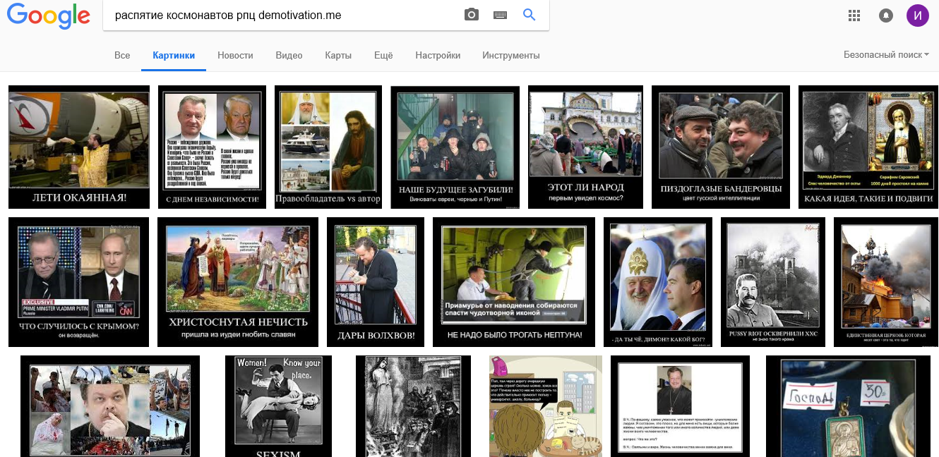

  3. Indy_
    Искал демку с распятым космонавтом, чуть не разорвало от смеха при поиске.
