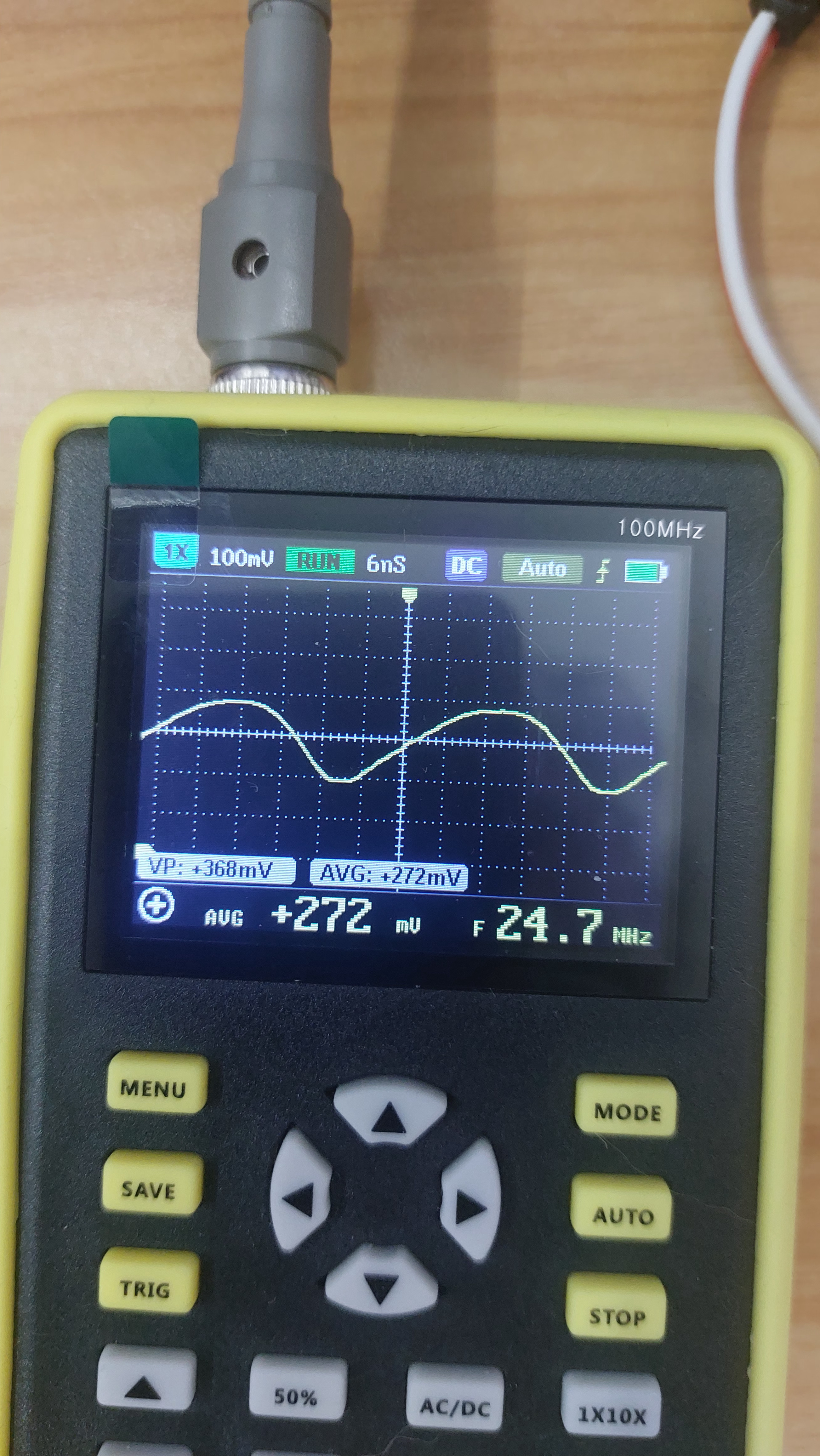

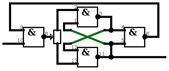

    Итак, занялся сегодня первым практическим опытом по исследованию запрещённого состояния RS-триггера (входы R и S устанавливаются и снимаются одновременно, что в справочниках рекомендуется категорически избегать).

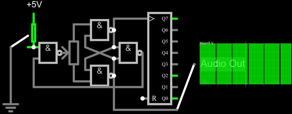

    Сделал эскизы в falstad (можно прослушать звук) и Logisim (симуляция схемы прерывается).

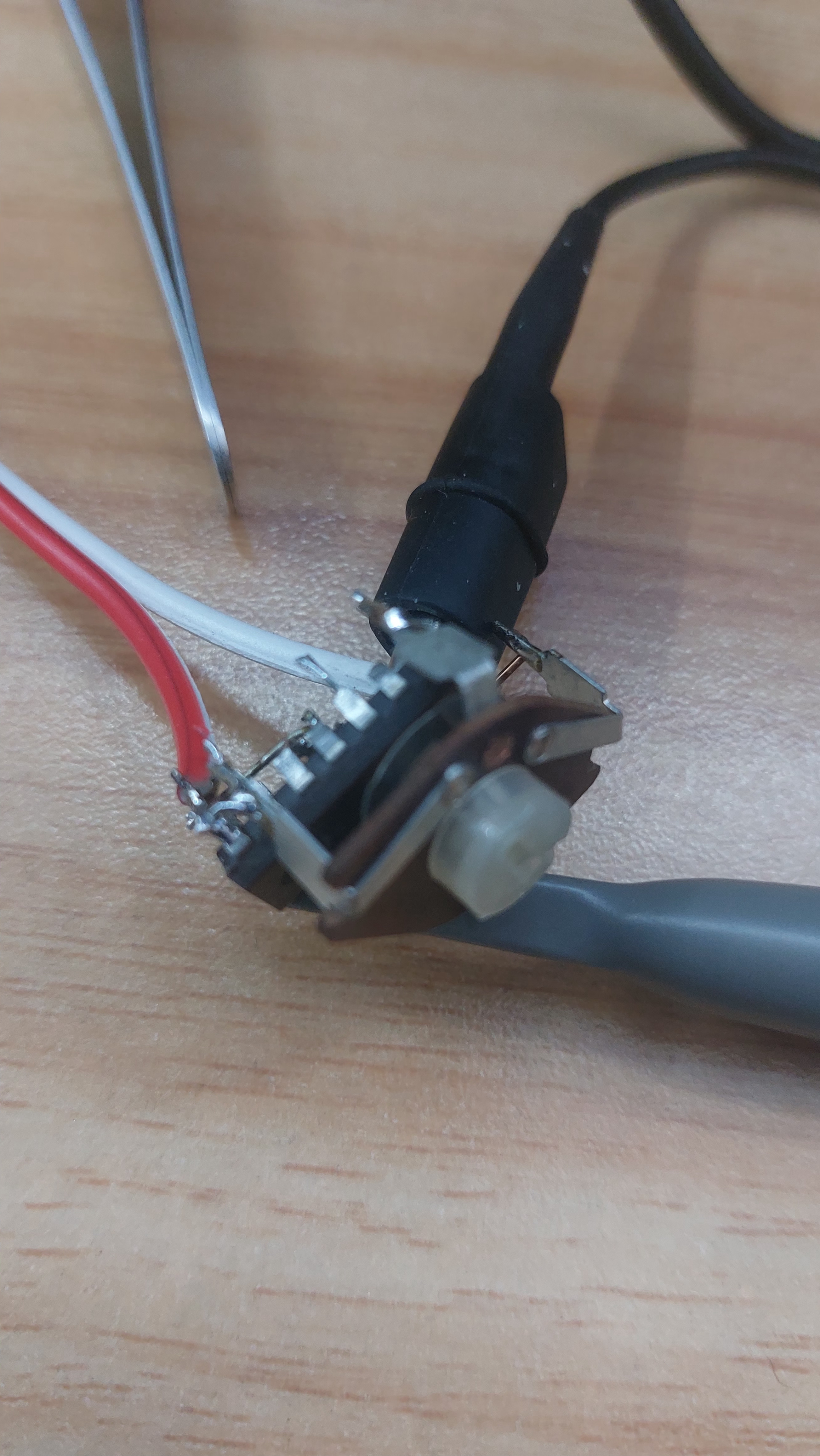

    Сегодня спаял схему, взяв за основу ИМС К155ЛА3 1985 г.
    Переменный резистор в 1,5 кОм выполняет функцию линии задержки, хотя выдаёт неожиданный эффект - баланс между лог "1" и "0".
    С питанием от Power-банка выдаёт частоту в ~25 МГц синусоидой.
