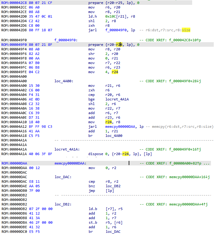

    Не совсем сорсы, но почерк дебила видно и под микроскопом.
    1. void memcpy00000DAA(BYTE* dst,BYTE* src,DWORD size){
    2.     for(int i=0;i<size;i++)dst[i]=src[i]
    3. }
    4. void f_000049F0(BYTE* dst,BYTE* src,DWORD size){
    5.     for(int i=0;i<(size>>2);i++)memcpy00000DAA(src[i<<2],dst[i<<2],4);
    6. }
    7. ...
    8. f_000049F0(somedst,somersc,somesize_dwords<<2);
  20. ormoulu
    1.208
    Это же не на ассемблере писалось? Макросы наверное.
    Что за прошивка?
