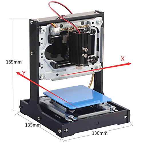

    Купил БУ лазерный гравёр neje. Маленький такой 3 на 3 сантиметра.
    Кароче поработал он не долго. Диод начал выжигать очень слабо,
    потом совсем померк. Подсунули отработаный видать.
    Шо делать?
    Можно туда заковырять другой диод? там значится 500 мвт.
    Надо такой же искать?

    Дело думаю именно в диоде, линза сдохла.
    Искать можно такой же, а можно и мощнее если позволяет питание.

    Важен не просто лазер а еще и линза и соответственно фокусное расстояние до точки. Ну и малая мощность лазера не позволит делать гравировку
  8. Minzdrav
    1.082
    Там такой цилиндрик металический, в нём линза, и ты её крутишь эту линзу на резьбе, и она настраивает фокус.
    Как если лупой выжигаешь. Подкручиваешь пока не будет самая маленькая точка.
    А за ней спрятан диод, в том же цилиндрике.
    И это всё между двух разобраных дисководов.
    Потом когда включается выжигание, лазер становится ярким.
    https://images-na.ssl-images-amazon.com/images/I/514fndlLskL.jpg
    (Гаечка под чёрной штукой, которая стреляет лазером, - это регулируемая линза).
