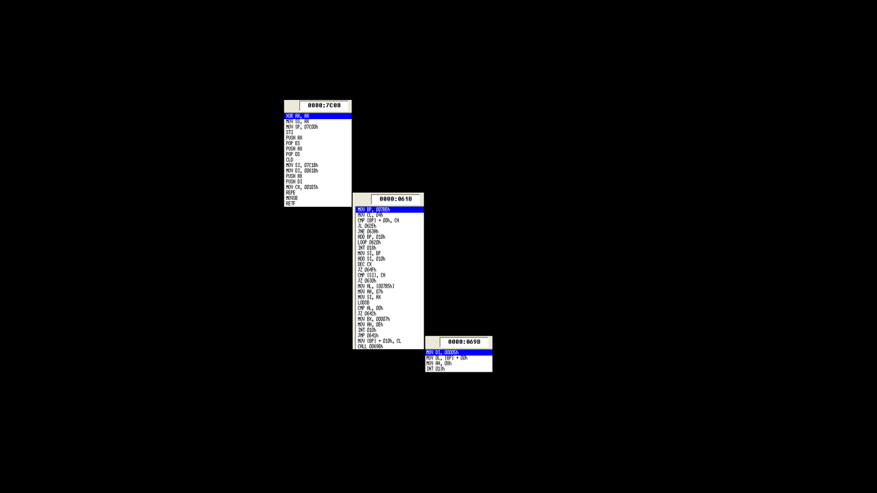

    Друзья! Вот классическая MBR от Windows XP (прикладываю файл, там удобочитаемо):
    Вот инструкция в строке 00000020:.
    00000020: 386e00 CMP [BP+0x0], CH
    Понятное дело, что ищется активный раздел. Значение какое-то там сравнивается с 80. То есть в регистре ch значение 80.
    Откуда?! Я уж все глаза проглядел, пытаясь отыскать, как оно туда кладётся. (там выше всего 18 строчек код, разобраться нетрудно) Предопределено? Тоже непохоже. Подменяю MBR вот этим кодом, он выведет знак доллара, если ch предопределён как 80, ниче не выводит.

    да, спасибо, я посмотрел в отладчике, на этой стадии не происходит проверка на равенство 80-ти (может, позже). Просто смотрит, пустое поле или инет.
    Да как вам сказать... Так, у меня есть код:
    1.  MOV DL, [BP+0x0]
    2.    MOV AH, 0x8
    3.    INT 0x13
    А у вас его нет. Сошло бы за придирку, но это ПЕРВОЕ (то бишь важное) по счёту прерывание. которое вызовется, если будет найден ОДИН активный раздел.
    Что из этого? А вот что. В этом вот кусочке коде (см. выше):
    1.  MOV DL, [BP+0x0]
    В регистр DL кладётся число-флаг (0x80 если всё штатно). Ну допустим. Смотрим справочник, что за прерывание такое:
    http://www.ctyme.com/intr/rb-0621.htm
    1. AH = 08h
    2. DL = drive (bit 7 set for hard disk)
    3. ES:DI = 0000h:0000h to guard against BIOS bugs
    А вот тут стоп. Мне. конечно, многое непонятно. Непонятно, как оно может получить информацию об устройстве- каком? Ну это ладно. Но вот какую роль в этом играет флаг активности или неактивности раздела- это реально чё-то не то. Хотим получить информацию об устройстве и указываем, что один из разделов активный (можно подумать, если бы он был неактивным, характеристики устройства поменялись бы).
    ...Честно сказать, я засунул ноздри в эту тему узнать для себя, а как считывание данных в память происходит- интересны и непонятны были некоторые формулировки- идёт считывание из диска в память, а процессор простаивает- как так может быть? А вот так, этим занимается BIOS оказывается. Прерывание а потом работа BIOS-а (прав же я?). Ну и оставшуюся часть загрузчика тоже в память считывается BIOS-ом.
    Так что поднимаемый сейчас мной вопрос побочный, скорее. Но он есть.

    По поводу проверки на 0x80 - там проверка на 0x00 и jl через минус который и даст старший бит походу

    1) Вот код MBR, который выполняется. Сперва идёт всякая фигня и переписывание себя по другому адресу (0x61b)
    2) Потом идёт поиск флага активности. Там два цикла. Сперва ищется раздел с этим флагом (с полем флага, не равным 0). потом ищется, нет ли другого раздела с таким же флагом (с полем флага опять-таки не равным нулю)
    3) Потом прыжок на прерывание int 0x13. Как видно (AH становится равным 08h), будем получать информацию о чём-то там.
    За всё это время обращение к регистру DL чуть меньше, чем ноль. Этому коду вообще всё равно, чё там. Больше того, я клал в этот регистр разные значения- всё равно, что там вообще будет.
    Но вот когда будет прерывание int 0x13, оно кладёт в этот регистр значение. Какое? А значение флага, оно 0x80. Ирония заключается в том, что оно положит туда что угодно. Будет 2, положит 2. Будет 6 получит 6. будет 94 положит 94.
    А потом вызовется прерывание int 0x13, чтобы получить информацию об устройстве, 94, прости господи. Ну хорошо, 0x80. И если 0x80 (не устану повторять, что это всего лишь идентификатор, загрузочный раздел или нет) я ещё как-то могу притянуть за уши к информации об устройстве. то дальше оно вдруг превращается в:

    Я тебе пишу:
    вот у тебя ch =0x00 (очевидно)
    вот CMP [BP+0x0], CH, то есть сравнение байта с нулем
    если тот байт имеет старшим битом 1 (а 0x80 имееет старшим битом 1), то это отрицательное число, то есть оно меньше нуля
    и далее идет jl - перейти если меньше, ну так как 0x80 меньше 0x00 (в силу того, что 0x80 = -128) то переход будет осуществлен если там 0x80

    да это я понял. Я понял, что почему-то 80 оказывается меньше нуля (а также 81 и прочая)- ну там свои заморочки, разбираться надо. В смысле восстанавливать знания.
    ...Я не понимаю, как оно может просить информацию об устройстве (прерывание int 0x13), идентифицируя его флагом активности раздела?

    0x80 меньше нуля, потому что старший бит - это бит знака
    по поводу флага активности раздела - флаг активности раздела это просто бит указывающий, что раздел загрузочный, больше за этим ничего не стоит

  16. amvoz
    amvoz Member
    12 ноя 2008
    653
    у меня другой MBR. Ты могу бы убедиться в этом, посмотрев на прилагаемые картинки (но почему-то они не очень хорошего качества получились). Если чё, я дизассемблирую тремя инструментами- результат везде одинаковый. И да, у меня именно что к первому прерыванию int 0X13 нет ни одного обращение к регистру DL (повторяюсь). Только перед самым первым прерыванием int 0X13 в DL кладётся значение флага... А дальше я уже удивлялся тыщу раз. Впрочем, соловья баснями не кормят, вот бинарник.
    • mbr.bin.zip
      541 байт
      304
  17. Marylin
    290
    судя по таблице разделов это мбр виртуального диска чтоли?
    тогда 80h будет совпадать как с номером hdd(0), так и с бут-флагом раздела.
  18. amvoz
    amvoz Member
    12 ноя 2008
    653
    да но MBR-то не изменяется, согласитесь, виртуальная машина или нет. И на реальной машине тоже будет ровно такой же код и ровно так же в регистр DL ничего положено не будет. И точно так же перед самым вызовом 0x13 в него будет положен флаг 0x80 и я задам тот же вопрос- как можно идентифицировать устройство по тому, что флаг одного из разделов поднят?
  19. Marylin
    290
    у вм нет своего биоса, и они всегда грузятся с диска(0) = 80h.
    поэтому код загрузчика будет отличаться, что легко проверить.
    --- Сообщение объединено, 25 июл 2024 ---
    установи на машину BOCHS - у него есть свой дебагер, который может отлаживать загрузчик из мбр.
  20. amvoz
    amvoz Member
    12 ноя 2008
    653
    На счёт отличаться- вы просто так ляпнули предполагаете или знаете?
    ...Ну, раз легко проверить, давайте проверим. У меня сейчас пока нет возможности установить XP на реальную машину, но если чё- вот мой MBR. Побайтно тык скыть равен.
    https://thestarman.pcministry.com/asm/mbr/Win2kmbr.htm
    Вопросы всё те же самые остались, повторять не буду.
