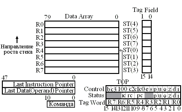

    Блок FPU предоставляет для программирования восемь регистров для хранения данных (R0-R7) и пять вспомогательных регистров: регистр SWR (State Word Register регистр состояния), регистр CWR (Control Word Register регистр управления), регистр TW (Tag Word регистр атрибутов) и регистры FIP (FPU Instruction Pointer) и FDP (FPU Data Pointer).
    Регистры данных R0-R7
    Регистры данных не адресуются по именам, а рассматриваются в качестве стека, вершина которого называется ST(0). Если в какой-то момент вершина стека (поле TOP регистра SWR) указывает на регистр R5 и его считают ST(0), то после записи числа в R5, вершина стека будет указывать на регистр R4 и уже он будет ST(0), а R5 – ST(1) и так далее.
    Регистр тэгов TW
    Регистр тэгов хранит состояние содержимого каждого регистра данных (на каждый регистр данных отведено по 2 бита). Содержимое регистра данных может быть
    Tag
    Field​
    Содержимое
    00Число в формате с плавающей запятой (valid)
    01Нулевое значение
    10Специальное значение (SNAN, QNAN, бесконечность, денормализованное или не поддерживаемое число)
    11Пусто (empty)

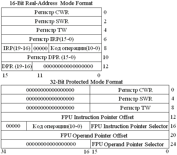

    Регистры FIP и FDP
    Регистры FIP (FPU Instruction Pointer) и FDP (FPU Data Pointer) содержат адрес последней выполненной команды (за исключением команд FINT, FCLEX, FLDCW, FSTSW, FSTSWAX, FSTENV, FLDENV, FSAVE, FRSTORE и FWAIT) и адрес ее операнда соответственно, и используются в обработчиках исключений для анализа вызвавшей его команды.

    Команды управления ничего не вычисляют, однако они необходимы для управления FPU. Обычно эти команды требуются в подпрограммах и процедурах прерываний, в которых происходит совместная работа блоков IEU и FPU, а также при обработке ошибок блока FPU. Некоторые команды (например, FINIT/FNINIT) имеют альтернативную мнемонику с символом N, предназначенные для использования в тех случаях, когда команда WAIT не нужна.
    Команда инициализации FINIT/FNINIT (FPU INITIALIZE) сбрасывает FPU в состояние, в которое он попадает при включении питания. Рекомендуется использовать эту команду перед обращением к FPU. В результате FINIT:
    • rc=0 (режим округления к ближайшему числу);
    • флаги особых ситуаций в регистре SWR сброшены;
    • флаги запрета прерываний в регистре CWR по особым ситуациям установлены;
    • TOP=7.
    Команда FSTSW/FNSTSW (FPU STORE Status Word) записывает в 16-битную ячейку памяти значение регистра состояния FPU. Допускается использование регистра AX.
    Команда FSTCW/FNSTCW (FPU STORE Control Word) записывает в 16-битную ячейку памяти значение регистра управления FPU.
    Команда FFREE ST(i) (FPU FREE register) отмечает атрибут регистра ST(i) в регистре TW как незанятый.
    Команда FCLEX (FPU CLEAR EXCEPTION) сбрасывает признаки особых ситуаций в регистре SWR.
    Структура области памяти с рабочей средой сопроцессора

    Пустая команда FNOP (FPU Not OPERATION) используется для синхронизации совместных действий процессора и FPU и в отладочных целях. Может быть заменена некоторыми командами управления (FNENI - enable interrupts, FNDISI- disable interrupts), унаследованными от i8087, i80287 и недействительными в P6.
    Команды FDECSTP/FINCSTP (FPU DECREMENT/INCREMENT Stack-Top Pointer) уменьшают/увеличивают величину TOP на единицу, «передвигая» по кольцу значения между регистрами ST(i).
    Команда FSTENV DEST (FPU STORE ENVIRONMENT) считывает в ячейку DEST (m14byte, если use16 либо m28byte, если use32) в системной памяти содержимое регистров TW, RSW, RCW, FIP, FDP. Устанавливает в RCW флаги запрета прерываний по особым ситуациям.
    1. 401000h: sub esp,28h
    2. 401003h: ftst ;<-- получим eip этой команды
    3. 401005h: fstenv (28-byte) ptr [esp]
    4. 401008h: mov eax,dword ptr [esp+0Ch]; eax=401003h
    5. 40100Ch: add esp,28h
    6. ;-----esp=18FF64h--FPU Environment--
    7. 18FF64h: FFFF027F; FCW=027Fh
    8. 18FF68h: FFFF4541; FST=4541h
    9. 18FF6Ch: FFFFFFFF
    10. 18FF70h: 00401003; EIP=401003h
    11. 18FF74h: 00000023
    12. 18FF78h: 00000000
    13. 18FF7Ch: FFFF0000
    14. 18FF80h: 00000000
    15. 18FF84h: 00000000
    16. 18FF88h: 00000000
    Команда FLDENV SRC (FPU LOAD ENVIRONMENT) записывает в FPU образ его регистров из ячейки SRC (m14byte, если use16 либо m28byte, если use32) системной памяти.

    FSTENV m14/28byteD930-7
    D970-7
    D9B0-7
    D9/6ESC=1101.1001MOD=00
    MOD=01
    MOD=10
    110R/MStore environment
    DEST←RCW,(DEST+2)←RSW,(DEST+4)←TW,(DEST+6)←FIP, (DEST+10)←FDP

    Команда FSAVE DEST (FPU SAVE State) считывает в ячейку DEST (m94byte, если use16 либо m108byte, если use32) в системной памяти данные из FPU целиком, включая R0-R7, и выполняет FINIT. За первыми 14/28 байтами окружения следуют копии R0-R7.
    Команда FRSTOR SRC (FPU RESTORE State) восстанавливает состояние FPU полностью, в соответствии с образом из ячейки SRC (m94byte, если use16 либо m108byte, если use32) в системной памяти
