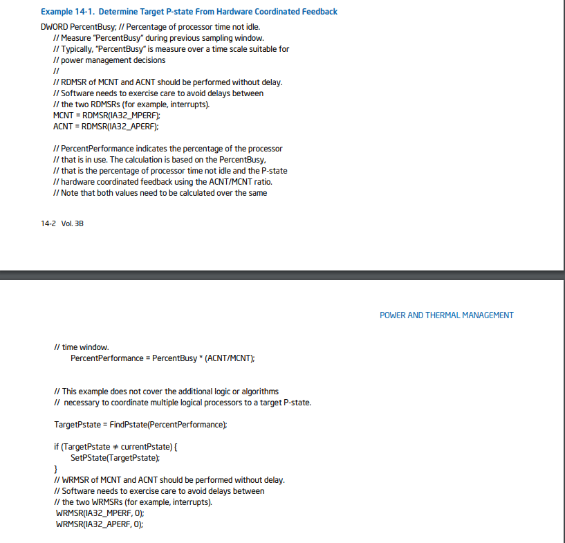

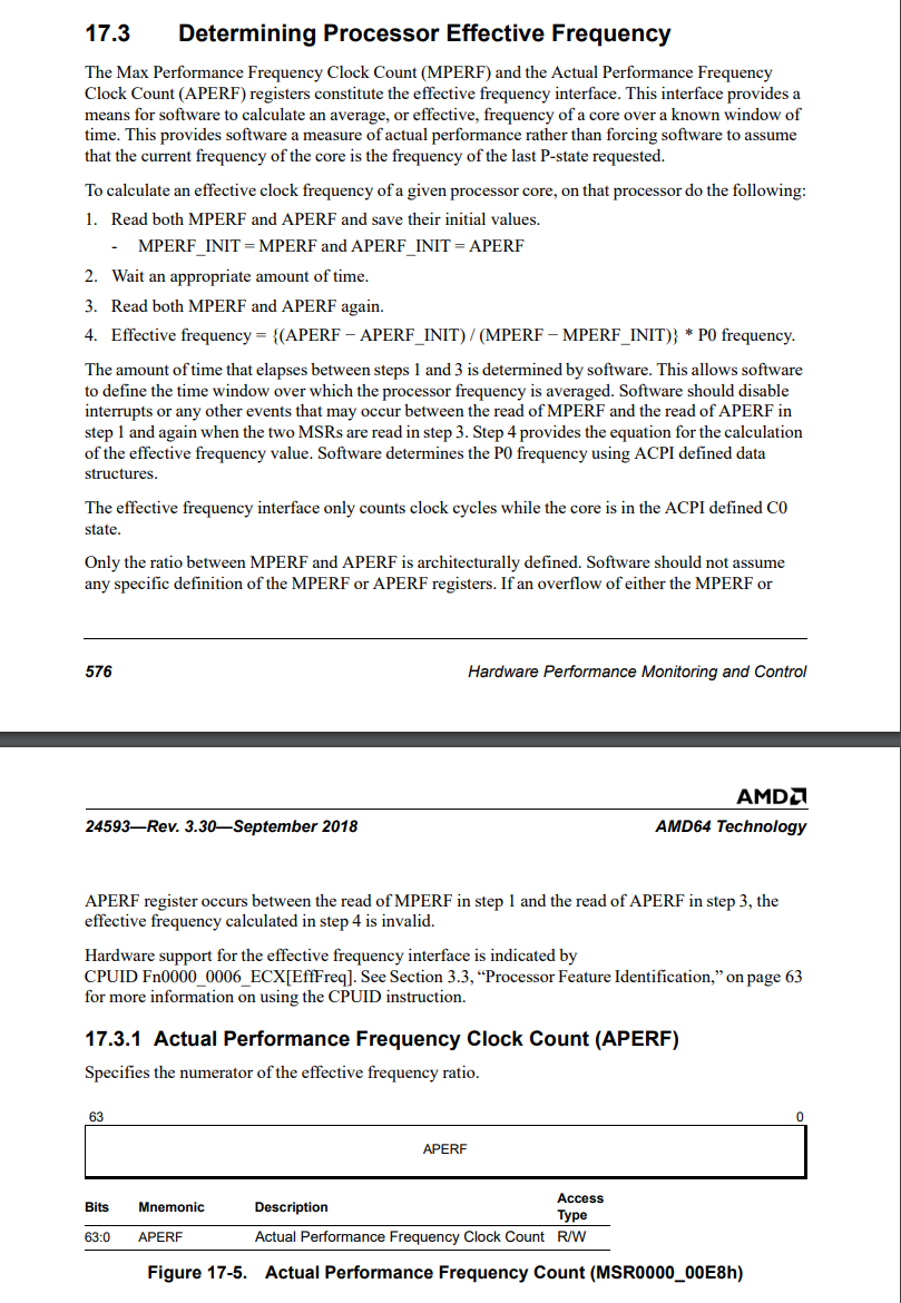

    Единственный правильный способ - через CallNtPowerInfiormation.
    Все остальные способы привязываются к TSC, который не зависит от энергосберегающих режимов и тикает с фиксированной частотой.
    Частота процессора хранится не в BIOS, а в соответствующих MSR-регистрах процессора, достучаться до которых "вручную" можно только из ядра (например, так определяет частоту CPU-Z). Для AMD и Intel эти регистры разные.
    Единственный способ получить эти значения из юзермода - дёргать CallNtPowerInformation. Она прочитает частоты из MSR для каждого ядра и вернёт в юзермод.
    Других способов нет.
    Для AMD:
    Для Intel:
