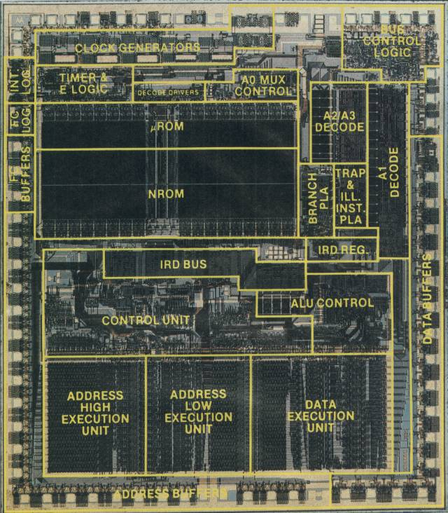

  11. f13nd
    1.995
    И принципиальная схема есть и в микроскоп можно полюбоваться. IRC/IR (скорей всего представлен A1/A2/A3, A1 я так понял младшие 16 бит текущей инструкции)/IRD - регистры, содержащие инструкции. Учитывая простоту кодирования и общую куцость набора команд скорей всего многократно проще.
    Research нравится это.
