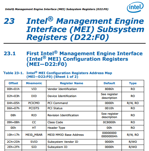

    1. Процессор Intel ME - это контроллёр, который как и все девайсы, висит на шине PCI. Если открыть доки на чипсет PCH , то на платформах Intel адрес этого контроллёра равен D22:F00 (Device\Function). В командном регистре его конфиг.пространства имеется бит(2) - он включает режим "BusMaster", чтобы для обмена с памятью ОЗУ использовать встроенный в контроллёр канал DMA. Таким образом, у интерфейса MEI нет своего контроллёра памяти ОЗУ, а только контроллёр прямого доступа к памяти DMA.
    2. Поскольку ME закрытая технология, отладчиков для неё не может существовать. Более того, эту фишку можно отключить только полностью затерев её код во Flash-BIOS, а вcе остальные советы из сети лишь обходят работу ME, после чего обычно всплывают бсоды и прочая хрень.
    --- Сообщение объединено, 24 сен 2023 ---
    Вот ещё из доков на чипсет PCH9-G220 (стр.232)
