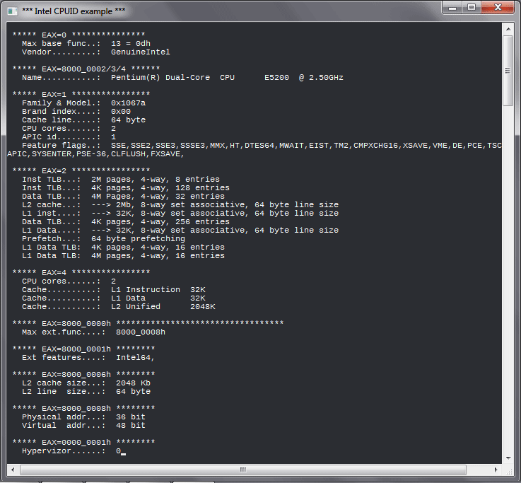

  9. Marylin
    372
    хреново, что только дампы выводит, без их расшифровки.
    я когда-то пытался собрать под один капот Intel+AMD, но т.к. для тестов так и не нашёл процик AMD, то остановился только на Intel.
    • CPUID.ZIP
      2,8 КБ
      503
    Artyomka, R81..., Mikl___ и 2 другим нравится это.

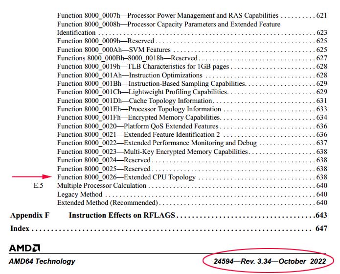

    в официальной документации до
    EAX=8000_0022h AMD64 Architecture
    Programmer’s Manual
    Volume 3:
    General-Purpose and
    System Instructions
  11. Marylin
    372
    Пора-бы доки обновить:
  12. Entropy
    Entropy Member
    23 авг 2020
    290
    Marylin, сорри,облажался
