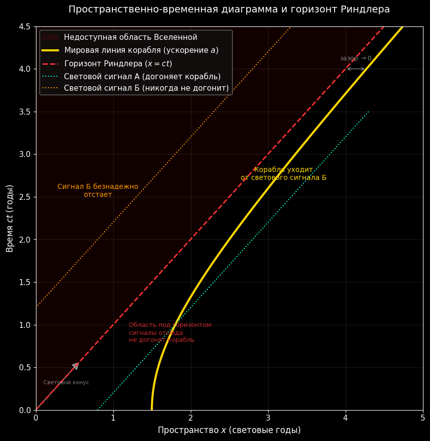

    График её полёта будет выглядеть как гипербола стремящаяся к линии очерчивающей скорость света - наклонная где максимальная скорость изменения координаты во времени. На графиках где размер по оси времени равный единице равен расстоянию по оси координат которое фотон преодолевает за ту же единицу времени - это просто линия под 45 градусов к координатным осям пространства и времени.
    --- Сообщение объединено, 25 сен 2026 ---
    А вот теперь раскрываем карты:
    Это пространственно-временная диаграмма где просто по горизонтали координата X материальной точки, а по вертикали - координата T, то есть время.
    Так вот если тело покоится - это была бы вертикальная линия (в любой момент времени его координата X одна и та же - прямая вертикальная линия).
    Если фотон летит со скоростью света - это линия под 45 градусов к осям.
    На картинке же мы видим жёлтую линию - линию равноускоряющейся ракеты. Она начавшись в некой точке постепенно приближается к (как говорят математики - ассимптотически) к одной из линий под 45 градусов. Это линия гипотетического пучка света который с этой скорость - скоростью света - 45 градусов к осям - распространяется на этой пространственно-временной-диаграмме (ПВД).
    А вот тут уже нам потребуется делать умственные усилия.
    На этом рисунке есть очень сильно дезориентирующая надпись "Область под горизонтом..." - её надо забыть и вычеркнуть с картинки. Это просто ложь.
    Что тут реально надо заметить - что жёлтый наш кораблик ускоряется вправо и в принципе может пересечься с любым объектом из правой области под своей кривой на всей вселенной правее наклонной своей линии.
    Но зато образуется очень интересная область левее жёлтой линии корабля - а если точнее - той ассимптоты к которой она стремится - всё что находится левее ассимптоты НИКОГДА НЕ СМОЖЕТ ПРОВЗАИМОДЕЙСТВОВАТЬ С КОРАБЛЕМ.
    Это сейчас суперважный факт - это мы видим из ИСО без всяких ОТО, просто моделируя ситуацию глазами СТО.
    Но это и есть первый и очень серьёзный прорыв в область общей теории относительности (ОТО) - мы заметили очень важную вещь - "расстыковку вселенных".
    И в следующей заметке мы эту штуку будем рассматривать намного более тщательно!
