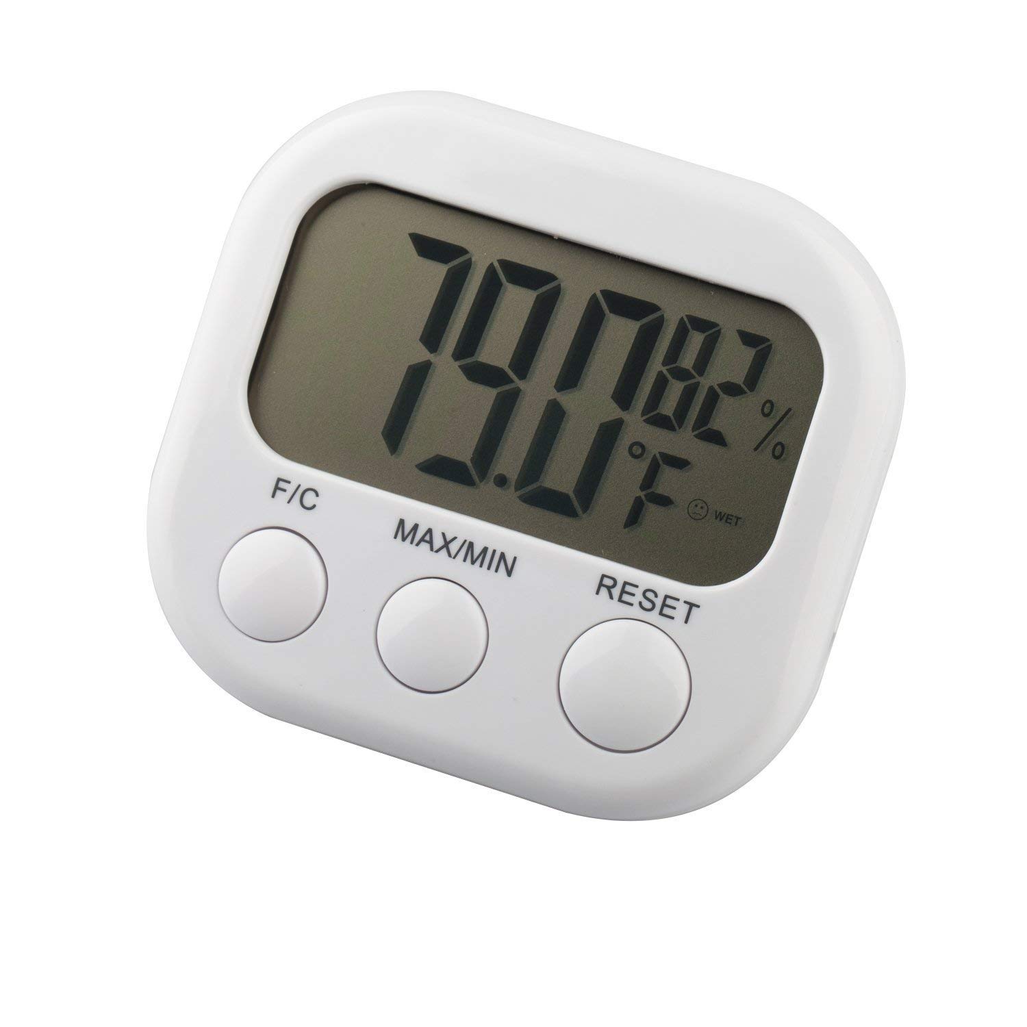

    Изучаю устройство с безконтроллерным жидкокристаллическим индикатором типа такого
    Общие выводы нашёл осциллографом по характерной форме сигнала, распиновку сегментов определил методом тыка. Управление похоже на обычный семисегментный индикатор, но на ЖК такого типа следует подавать переменное напряжение, так как постоянный ток разрушает его. В принципе всё понятно кроме одного: для чего на дисплей подаётся 4 уровня напряжений - 0, 1, 2 и 3 вольта (bias 1/3)? Можно ведь обойтись обычным меандром?
