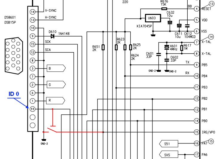

    Разъём DB15 имеет 4-вывода ID[0:3], из них современный монитор используют только pin(11) ID0. Можно скачать схему на монитор и посмотреть там раскладку выводов. 11-ая нога VGA-порта идёт в мониторе на базу транзисторного ключа, который прижимает к земле вывод IRG/VP0 процессора управления монитора - монитор включается, и по шине DDC передаёт хосту свои характеристики.

    точно..
    сейчас рулит отсутствие нагрузки на каналах R/G.

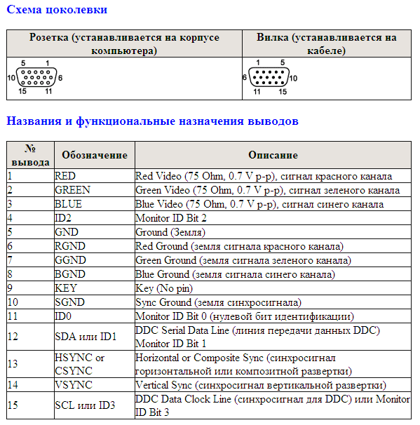

    параллельным интерфейсом ID управлялись старые мониторы.
    вот схема и распиновка DB15:
