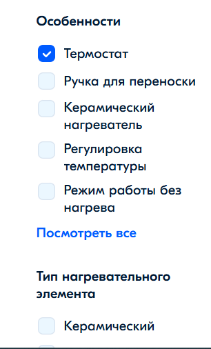

    Когда ищешь в разделе тепловентилторы, с правой стороны:
    Но мне кажется там поиск все подряд выводит.
    Со встроенным термостатом, 1297 р.: https://www.ozon.ru/product/teplove...h7-QPS6e77EBgGw&avtc=1&avte=4&avts=1732733778
