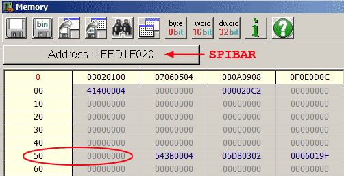

    Привет всем!
    Не пойму в чём дело..
    Юг чипсета ICH имеет регистр BBAR, в котором должна находится база образа BIOS в памяти. Координаты этого регистра в пространстве PCI указаны как SPIBAR+50h. Я программой RW просматриваю это поле, но у меня там 32-бита нулей. Почему?
    Может этот регистр защищён каким-нибудь битом, который нужно взвести/сбросить - никто не в курсе? Был-бы признателен за наводку.

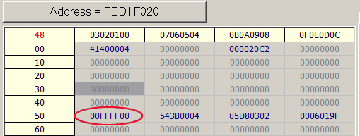

    Записываю в него макс, он возвращает.., только не то, что нужно - значение 00FFFF00h,
    т.е. просто обнуляет резервные старший/младший байты:
    У меня флэшка 512Kb = 0x80000, и если я правильно понял,
    в этом регистре должно быть значение 4Gb-512Kb=0xFFF80000,
    но т.к. адрес 3-байтный, то 0xF80000 (не точно),
    в любом случае где-то должна фигугировать восьмёрка, а тут все Fh.

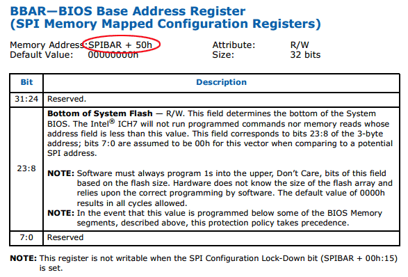

    вот что он выдаёт по описанию BBAR, и я-бы не догадался сам записать туда 0xFFFFFFFF:
    ..не понятна выделенная часть, как её трактовать (1s опечатка видимо)?

    1's - сокрощение от first
    Software must always program 1s into the upper, Don’t Care, bits of this field
    based on the flash size. Hardware does not know the size of the flash array and
    relies upon the correct programming by software. The default value of 0000h
    results in all cycles allowed.
    Софт должен сначала установить биты вверх, не волнуйтесь, биты этого поля зависят от размера флешки. Железо может не знать размер флешки и полагается на правильное программирование софтом. Значение по умолчанию 0000h приводит к разрешению всех циклов.
    Эта фраза объясняет типичное поведения любого BAR- регистра. Устанавливаешь все 1 железо должно очистить согласно размеру.
    А следующая фраза говорит что железо может и не знать размер и перекладывает ответственность на программиста.
    И далее пишут что если выставить нули, то ничего страшного.
    У вас обнуление бит не происходит. Значит вы должны сами корректно выставить 0xFFF80000.
