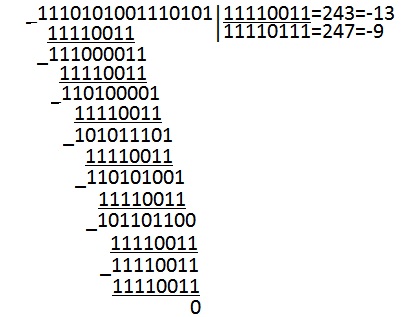

    3.792
    почему для правильного результата +117/-13=-9 мне нужно сдвинуть +117 влево на 9 разрядов и добавить +117? Магия?
    -13=243 -9=247 243*247=60021=117*513 ?

    3.792
    +104/-13=-8
    (256-13)x(256-8)=2562+(-13-8)x256+(-13)x(-8)=(-21)x256+104=11101011|01101000
